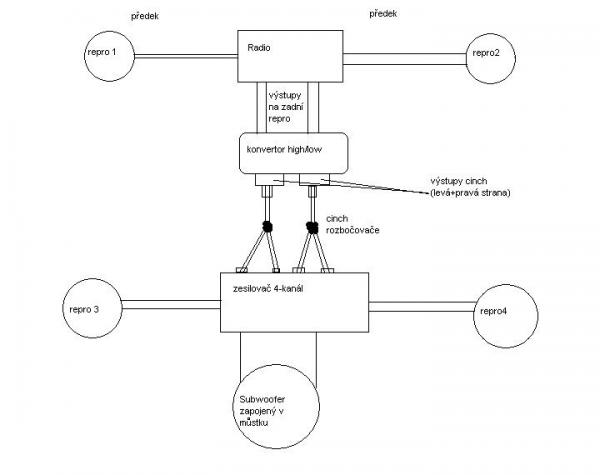

zdravim, chci se zeptat jestli by mohlo fungovat tohle zapojení, nebo high/low konvertor nějak omezuje rozbočení na 4kanálový zesík, děkuji

Hrát to bude, ale kvalita bude hodně diskutabilní. Každopádně, když se ten zes dá zmůstkovat, určitě bude stabilní do dvou ohmů a jelikož stejně tak jak jsi to nakreslil - nepoužiješ funkci faderu, tak bych ty přední a zadní repra píchnul na jeden výstup zesilovače.

jysný, že tam o kvalitu moc nejde. jde jen o to, že má Swifta r. 2005 a chce přidat Sub, radio nemá cinche, ale on by rád, kdybymu hrály i ty zadní repro, a nebo koupit 2kanál, a na jeden kanál zapojit sub a na druhej do serie zadní repro, ale přijde mi lpší varianta ten 4kanál

ty woe, proč do serie...pardon, melu kraviny, jasně že paralelně, jak si psal do těch dvou ohmu by to bylo ok, ty si to vlastně psal, sem nějak mimo :o)))
