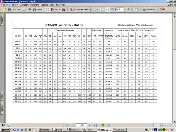

o 06.03.2007, 11:21 | wattman
foto k příspěvku  od wattman
o 06.03.2007, 11:22 | wattman
hmmm... : ))
o 06.03.2007, 11:23 | Midi34
kde si to sehnal dá se to někde sehnat čitelný ,díky
o 06.03.2007, 14:05 | Cenda
je to z toho odkazu, co jsem sem daval. Ale tam je jen novejsi AS (AS SQ), jak jsem pozdejc zjistil. Zkus napsat primo do Hifa, to je nejrychlejsi.

o 06.03.2007, 15:00 | wattman
sorry-nejak me nedoslo rozlisení... : ))
bohuzel se setkas i stim,ze na kazdy strance pisou obcas i neco jineho... :))Ono stary model/novy model-byva to to same... : ))
