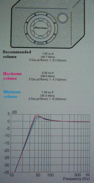

Mám ho a nemůžu si stěžovat! fakt za ty prachy co mě stál paráda! mám ho sice v uzavřenej, ale jelikož teď dělám novou instal, tak půjde to basreflexu a pokud se mi sem podaří hodit obrazek :)), tak tam jsou nějaký údaje od výrobce..
foto k příspěvku  od Olda

Pincek tam doporučuje nátrubek d:76mm,ale jen proto,aby nemusel být tak dlouhý-ale už jsem jich montnul desítky a ten BR to chce určitě o prumeru 100*200mm-prasknout ho do 50litru čistého objemu-malinko to vytlumit a je to sehr good:)).A tahá ho poměrně dobře kdejaký krám v můstku.
Jinak ta Boa dělá ty levný zesíky sice výkonný,ale mají mizerný DF,ale to kde jakej zesík při určitém kmitočtu...
