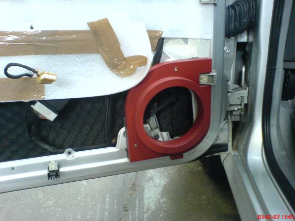

o 03.03.2007, 20:58 | bobanek66
co jsem taky nevěděl je že se musí tlumit dveře a uzavřít fšechny otvory.A už taky vím co je to akustický zkrat

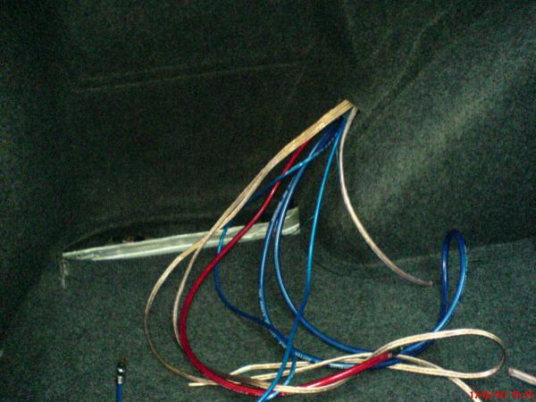

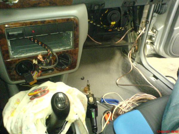

o 03.03.2007, 21:04 | bobanek66
a pak druhou stranou natáhnout repro a signál kabely.

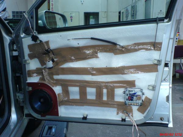

foto k příspěvku  od bobanek66

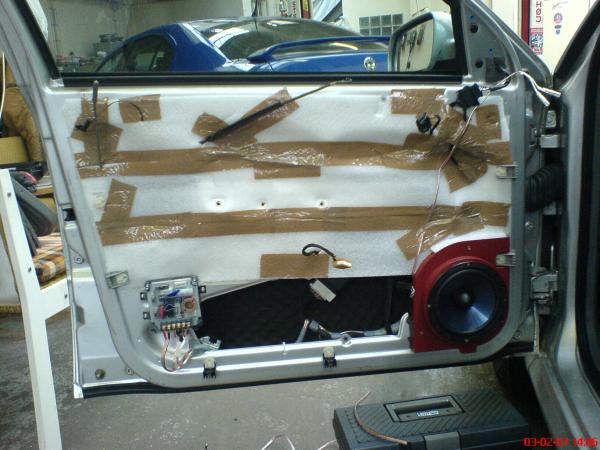

o 03.03.2007, 21:06 | soda
no nevim. myslis, ze ty jehlany ve dverich nebudou drzet vodu?
navic jaky tam maji smysl? jde o to zvysit tuhost a pevnost plechu, proto se davaji akusticke platy. a co ten mirelon, nebo co to je polepenych paskou na baleni? tim akusticky zkrat neodelis, tos tam mohl nechat origo PVC folii
sorry, ale zkus si precist par prispevku o tlumeni

o 03.03.2007, 21:08 | ivls
to je oktávka1 čka??
co jsi lepil na vnější plech dveří??

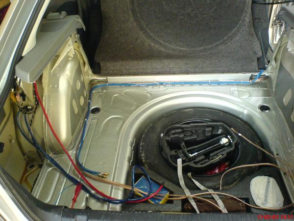

jinak dobrý :o))
o 03.03.2007, 21:10 | bobanek66
tady už jsou kabely na místě

to soda : udajně jsou podle prodejce vodoodpudivé.Asi to není fšechno úplně perfektní,nejsu profik a dělal jsem poprvé,rád se ještě přiučím.Fšechno se dá ještě doupravit.

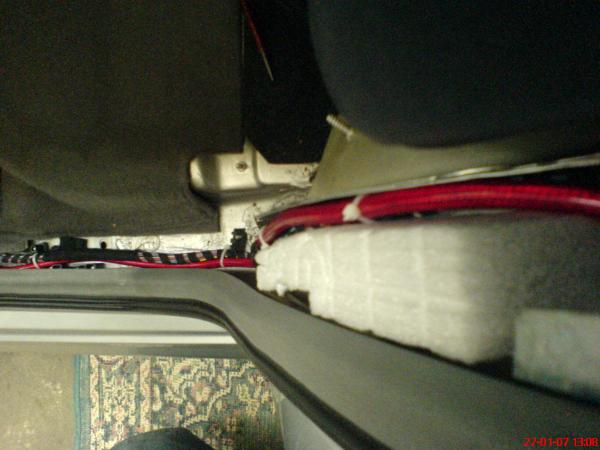

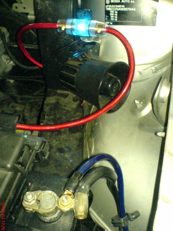

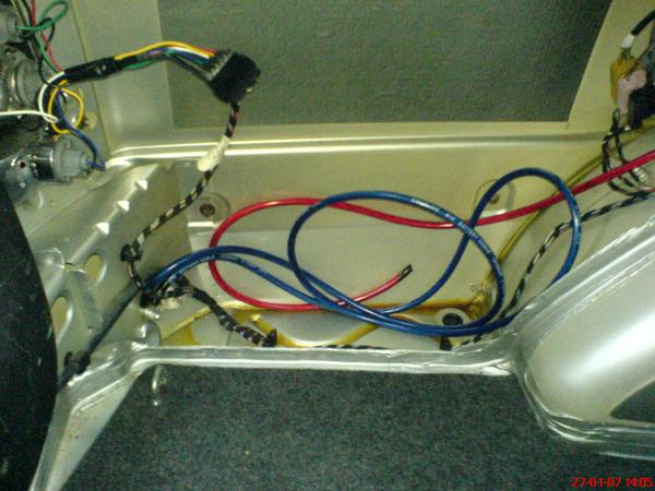

koukam, ze kabel +12V ti vede dost velkou cestu, nez je jisten. nesel by dat bliz baterce?

o 03.03.2007, 21:24 | bobanek66
možna to vypadá daleko ale pojistka je cca 20-30 cm od baterky

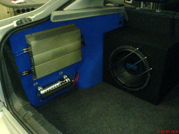

o 03.03.2007, 21:27 | bobanek66

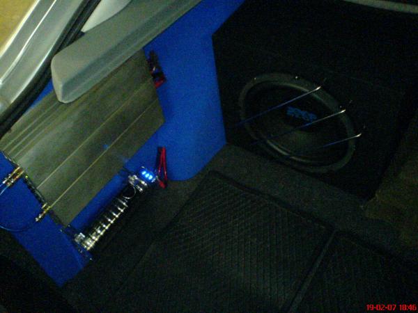

A TAHLE TO DOPADLO!
o 03.03.2007, 21:27 | soda
to ano, ale zda se me, ze by se dala dat blize +polu baterky, pak by ti nevysela pres ten nosnik(nebo co to je) a sirenu
o 03.03.2007, 21:30 | bobanek66
Myslím že napoprvé se to docela povedlo,ale chválit (nebo kritizovat) musíte vy,sebechvála smrdí!
o 03.03.2007, 21:35 | soda
ale jinak na prvni instalaci slusny. az na to "vytlumeni" dveri

to soda. ted si neuvědomuju ale blíž by pouzdro asi nebylo kam přichytit bez výroby ňákýho spešl držálu

jj,zkusím s těma dveřma ještě něco

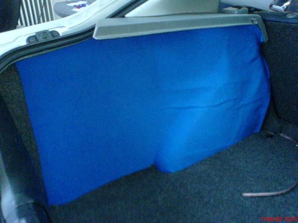

o 03.03.2007, 22:19 | JR
nechapu ten modrej koberec, kdyz jedina modra vec na aute je ta LED na pojistce.
o 03.03.2007, 22:21 | Midi34
to JR a co modrý membrány předních repro,modrej nápis na wooferu,modrý kabely
o 03.03.2007, 22:23 | xxxSparco
chalan ma hudbu v aute a vy ho tu psychicky zrutite :--D
o 03.03.2007, 22:28 | JR
midi: jeste si zapomnel na modry cisla na capu. podle me tam ten koberec nema co delat. Vzdyt se prodavaji koberce s presnou barvou jako original koberec kokte a vysledek by byl o 100% lepsi.

o 03.03.2007, 22:35 | Midi34
sorry ,ale myslel jsem to tak ,že ani jáá ani ty nevíme jestli nechce třeba přečalounit celej interiér,a každej má jinej vkus ,dělal to pro sebe tak to udělal tak jak jemu se to líbí ,a myslím že to není špatný na poprvé (až na tlumení dv.)určitě ne a taky on se chtěl pochlubit a místo podpory dostal sprchu ,asi tak jestli jsem naštval tebe tak omluva ,ale chtěl jsem jeho podpořit.

ale jak znova koukam na fotky, tak se musim omluvit, nevsiml jsem se modrejch podprdelniku na sedackach.
Celkove kdyz to cely jeste jednou zhodnotim ....... nechybi zrucnost, kreativita ani chut do prace. Prace je to odvedena hezky, skoro u vseho spatna volba materialu a to jak u tlumeni dveri (molitan naprosto nevhodnej a to neco misto folie je taky blbost), tak i ta volba koberce.

Mě se to docela líbí, je fakt, že to tlumení je dost o ničem to bych tam radši, teď nedával nic a pak koupil něco lepšího( k tomu určeného )
Stou modrou barvou je to podle mě sporadickým, jde o barvu auta a taky kde ji všude má, jestli bude čálounit celý kufr nebo i celý auto tak je to dobrý začátek ;-)

Ja chvalim,na to,ze je to prvni instalace - pekny! Jen ty dvere - radsi nic, nez takovy smatlaniny tlumeni! Posetri a udelej je jak se ma. Modrou sis vybral sam, tak to by jsi mel vedet jestli se hodi,libi,nelibi. . .

jako JR, ten modrej koberec je jak pest na oko

tlumení mohlo být lepší, ale furt je tam posun ve zlepšení zvuku oproti sérii velký.
o 04.03.2007, 20:29 | wattman
to tlumení časem dodělej-to souhlas.Ta lepicí páska s miralonem není to nej... : ))
Jinak malinko k tý pěně/molitanu-on je to fakt hodně molitan akorad s příměsí uhlíku.Do teď jsem to take do dveří cpal-lepil jsem to na vnější plech na pláty a určitě je to jako odhlučnění znát-i to prospívá zvuku -podobně jako tlumení v boxu.Když to dáš pod kohoutek,tak to saje,jen když na to mačkáš-ale to nový molitan taky.. : )U většiny aut ta voda v těch dveřích po tom plechu opravdu stéká.Před pul rokem jsem to nacpal klukovi do velice průtokového fáčka a nedávno to bylo otevřené a dalo se to ždímat.
Tak na ten plech opravdu akorád tlumení na rezonance a tu pěnu nalepit třeba na ttapec zevnitř-pěkně to naní dosedne a odhlučníš tím jak dveře,tak i skřípaní tapecu.

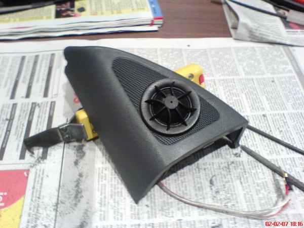

jako chtěl bych vám říct že moje první instalace, byla taková že zesíky jsem měl umístěné na sedačkách a měl jsem tubu , vejšky podobně ale o tlumení jsem nevěděl nic, tak že bobanku je to na poprvé dobry a z toho co Ti tady říkaj ohledně barev, na to ser ....
možná rada ... poprvé jsem měl vejšky taky takto jako máš ty , ale bylo to chybné , je třeba je umístit více do prostoru a směřovat je na střed nad ruční brzdu. možná že kdyby jsi udělal ještě kryt na ten zesík a kapík tak by to také vypadalo jinak

o 05.03.2007, 21:26 | Prochy1551
Já myslim že instalace supr, jen mi fakt není jasný proč táhnul od baterky i kostru když karoserie má mnohonásobně větší průřez než nějaká 16ka kabel
pochopim ještě pomocný kostření od baterky na kostru (co nejkratší) ale ne 5metrů 16ky

to JR : píšeš "skoro u vseho spatna volba materialu" co kromě dveří a modrýho koberce máš na mysli?
TO JE TA MODRÁ FAKT TAK HROZNÁ??
to Rom_octa : "možná že kdyby jsi udělal ještě kryt na ten zesík" nebyl by potom moc zavřenej kvůli chlazení ? A s těma vejškama to taky doladím,jak budu dělat ty dveře.

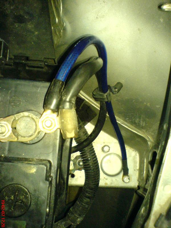

to Prochy1551 : na obr. ve 20:54 je vidět kostřící bod v zad.blatníku,ten jsem sice ještě změnil,ale od baterky to opravdu netáhnu.Dám fotku.
o 06.03.2007, 09:17 | bobanek66
JEŠTĚ JEDNOU DÍKY FŠEM

o 06.03.2007, 10:20 | Prochy1551
Oki oki... sem to nějak neprohlížel, ale přišlo mi že je to tažený až od baterky, viděl sem moderej kostřicí u terminálu a pak i vkufru, tak sem si to spojil...

o 06.03.2007, 10:30 | bobanek66
ve dveřích mám toto
a mám to nahradit tímto
nebo tímto
nebo něčím úplně jiným ?
o 06.03.2007, 10:33 | brenky
idealni je toto: [ Link ]
ale da se pouzit i: [ Link ]
mam to v kufru a budu tim tlumit i dvere a zbytek vozu....a zatim spokojenost.

No ja se jeste vratim k tomu kostreni. Rozhodne by podle me bylo lepsi, kdyby kostril primo na baterku stejne silnym kabelem jako napajeni, nebo se pletu????
o 06.03.2007, 14:01 | brenky
no, ukostreni je lepsi takhle...ke kastli (kastle ma mnohonasobne vetsi prurez nez kabel)....akorat je potreba dat silnejsi ukostreni baterky....mel by byt silnejsi nez je + kabel co vede k zesaku.
o 07.03.2007, 00:47 | FBS | Upraveno: 2007-03-07 00:47:30
s těma dveřma bych ti poradil, mrkni na [ Link ]
jsou tam recenze, zrovna se dělá galerie, myslim že bys tam mohl najít to, co se má dávat do dveří :o)
o 07.03.2007, 10:25 | audi ofil | Upraveno: 2007-03-07 10:25:59
mam doma dynamat a tecsound a jeste dalsi tři druhy no name platu a provaděl sem testy na plechovkách a porad všechny tlumici materialy odlepoval a pak to den nechal a dynamat jako jedinej už z te plechovky nejde otec se pak nasral a vzal mi ten dynamat nad sporák a rozpustil a pak teda slezl no:-( alle za pět sek už tam zase držel takže to lepidlo to ani moc nezničilo což TEDA čumím
o 08.03.2007, 13:49 | FBS
tak udělej testy znova a zařaď tam i SikaDamp, klidně ti zdarma pošlu vzorek ;o)
