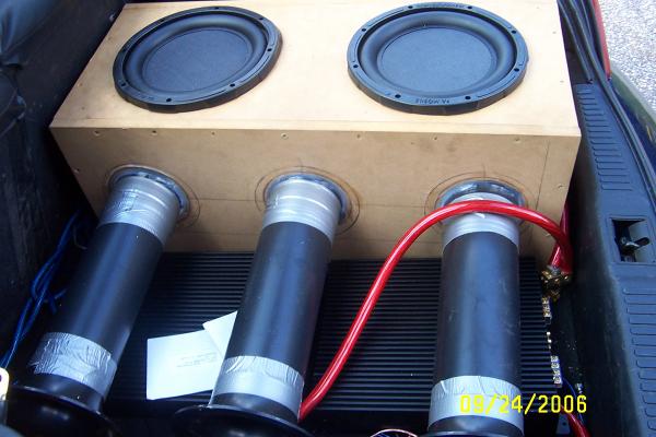

o 02.03.2007, 23:15 | felda16
foto k příspěvku  od felda16

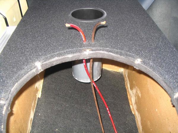

o 02.03.2007, 23:17 | felda16

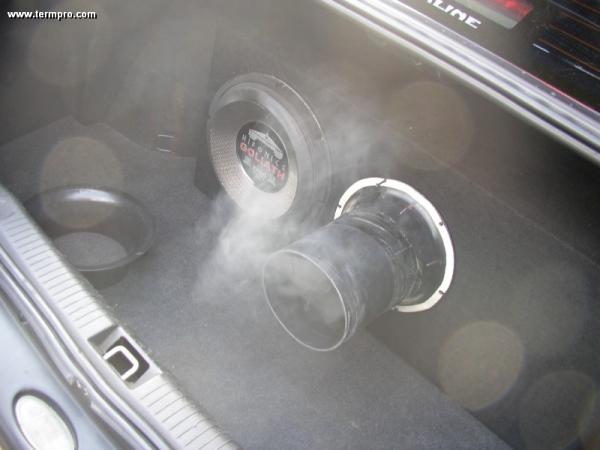

o 02.03.2007, 23:18 | felda16

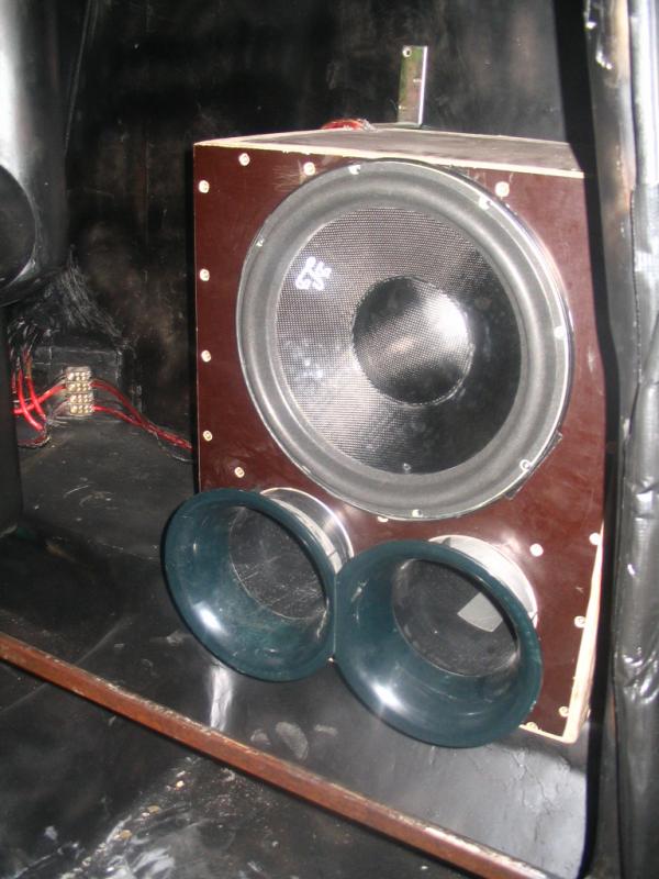

o 02.03.2007, 23:20 | felda16
moja byvala bedna 5cm od zadnej steny
