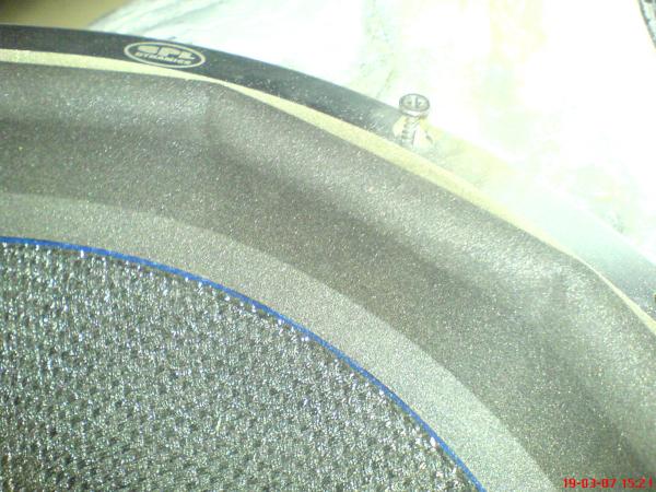

Chlapi chtěl bych se zeptat čím to může být způsobeno. Jedná se o basák SPL Dynamics Pro15D4 který je napojen na opus 500.1. Jednoho dne jsem si prostě všiml jak jsem hrál někde na parkovišti že se záves krčí jak .. co se s tím dá dělat?

o 28.02.2007, 20:53 | sprath
To mi dělal můj první basák. To byl nějakej MIVOC. Asi po dvou měsících to přestal dělat. (a furt hrál) Jestli máš strach o ten závěs myslím že můžeš zkusit třeba silikon na gumu. Závěs by měl změknout(malinko). Ale počkej na další radu třeba třepu blbosti.

o 01.03.2007, 06:07 | LastEd
no o ten závěs mám docela strach...
basák má 700rms, pouštím do něho nějakých 550 :))) že by to nezvládl?? :))))
jak s tím silikonem? to by mohlo pomoct?? na těch místech kde se to krčí je ten závěs už fakt tenký jak papír ... :(
o 01.03.2007, 07:33 | Dave0401
no pokud ma "jen" 550 rms tak bych si dal bacha na DF.. abys ho neprekmitaval jak jedes "na doraz" zesikem...

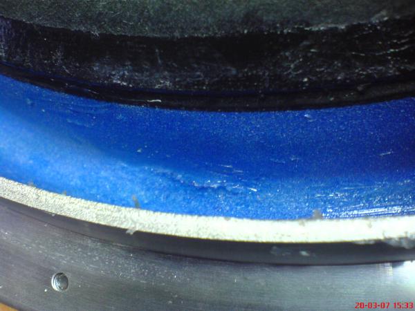

o 01.03.2007, 15:07 | LastEd
tak závěs jsem zkusil trochu zasilikonovat..

o 01.03.2007, 15:38 | LastEd

o 01.03.2007, 15:55 | LastEd
Majk-fox : jo já jsem tě špatně pochopil.. to krčení jsem na zvuku vůůbec nepoznal.. prostě v autě "spokojenost" jako vždy když jsem hrál, vystoupil jsem a viděl jsem co se s ním děje.. bolelo to zatím jenom oči, uši v tom žádný rozdíl neslišely ..

o 02.03.2007, 07:29 | RadekFM
Bud to delal uz od zacatku a jen sis toho nevsiml, pak by to byla vyrobni vada (krive nalepeny zaves) Nebo jsi mu dal rychtu prez xmax a poskodil ho.

o 05.03.2007, 20:21 | LastEd
no tím silikonem jsem pomastil ty porušené místa.. a po zaschnutí jsem to vyzkoušel. a zatím bylo po krčení. no ale je pravda že jsem to ještě nevyzkoušel na pořádé tlakařině (písničce)...
