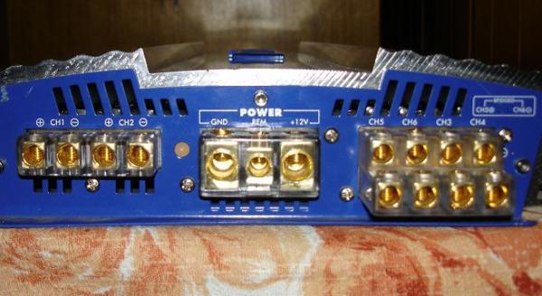

Tak mi dosel zesik RODEK 680i a potreboval bych helpnout se zapojenim, nejak mi nejde dohlavy kam dat SW do mustku?? kanal 1 a 2 jsou velke svorky jak pro SW a pritom je naznacen mustek pro CH5+CH6 na malych svorkach :-(( Tak nevim...

můstek je určitě na 5.a 6., ale taky dej pozor na kartu abys měl tu správnou (tušim že 5.), co se týče svorek, všechny sou dost velký abys do nich narval pořádný linky
o 27.02.2007, 21:59 | Escudo
respektive můstkovat snad můžeš všechny, ale jen na 5+6 je to na sub

Na tu kartu jsem koukal je to presne jak pises.... koukl jsem se na ty svorky poradne a velikostne jsou stejny... Jen nevim proc daly zrovna Ch1 CH2 zvlast :

asi to vychazelo konstrukcne z DPS.. ;)

Je to presne jak pise Escudo, 5+6kanal na 5karte. A bylo to myslim na 5+ a 6- presne...:)

Přesně tak. Mám můstek na 5 a 6 :-)
