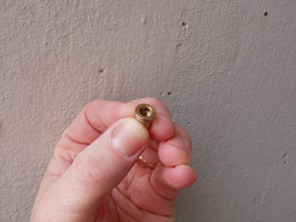

chci se pusti do tlumení dveří v octavii 2,
vzhledem k tomu, že jsou na tom plechu uvnitř nýty, bylo mi doporučeno vyměnit za "nýtovací matice" a upevnit plech šroubkama
jestli má někdo nějaké fotky, případně zkušenosti, nápady sem s níma
a ted to hlavní, je někdo na dojezd (jsem kousek od uherského hradiště), kdo má tyto kleště a pomohl by mi to nanýtovat?
děkuji

Ivane klidně se stav, kleště mám takže není problém ;-)
o 25.02.2007, 18:20 | MIRA
Já teda nevím jak u Octavky 2, ale u Fabie co mám jsem to dal- origo matky i kleště škoda, pár se mi jich protáčí a plech nedolehne přesně, takže budu matky odvrtávat a dávat zpět velké nýty z fabriky.Pro rýpaly- dělal mi to nejšikovnější mechanik co znám :-)

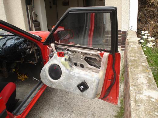

o 25.02.2007, 18:46 | Jeffry.j
kleště vůbec nejsou potřeba,zrovna včera jsem mluvil s maníkem a jak jsem se na něho díval jak to nýtuje kleštěma,tak docela zápasil.
Jde to (roztáhnout) tak že do té matky dáš šroub a matku,vše v meníším rozměru a utahuješ,utahuješ a nýtovací matka se roztahuje,takle jsem to dělal já a pokud máš na druhé straně toho plechu kam to budeš nýtovat,tak na kleště bych dlabal a udělal to jak jsem ti to popisoval.Chytl jsem třema matkama doorboard o váze 10kg a v poho:-))
