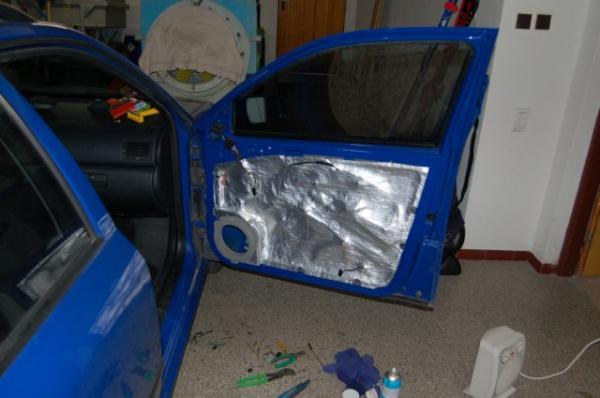

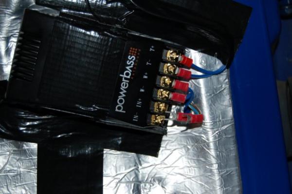

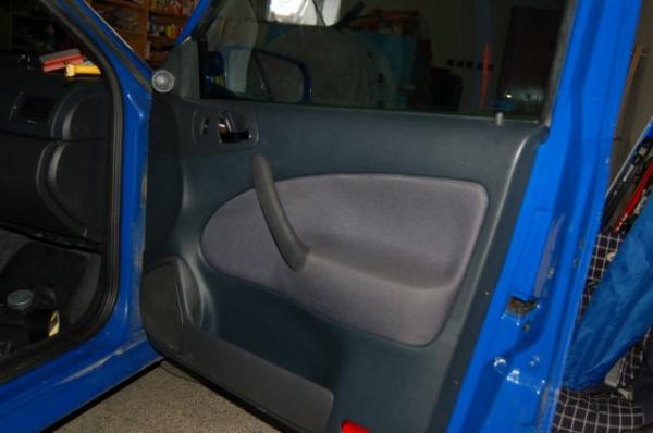

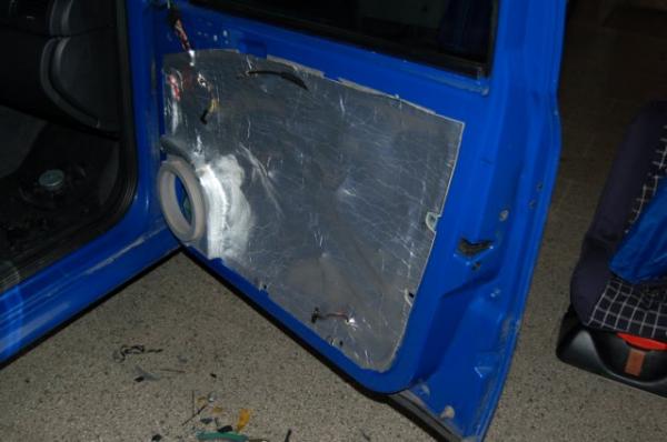

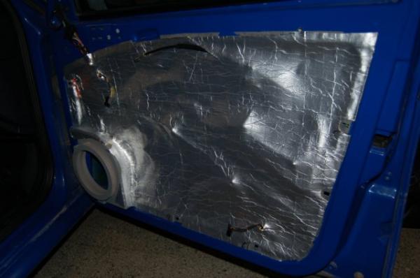

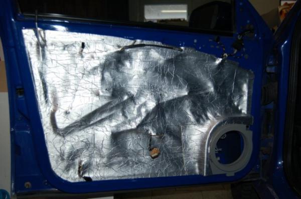

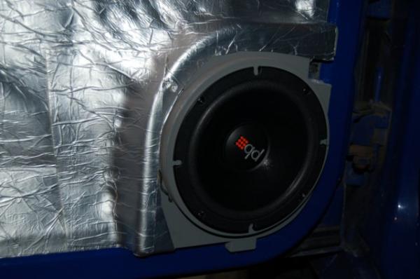

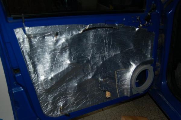

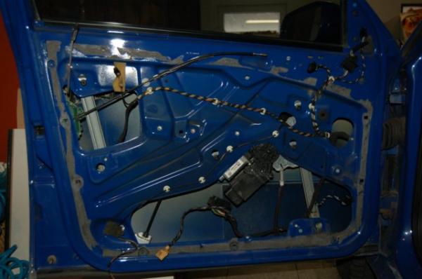

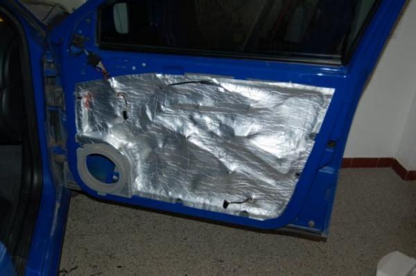

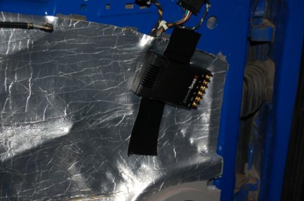

Dnes jsem si dal práci, a konečně vyhodil ze dveří ten origo škoda0 reprohumus.
Koupil jsem si powerbass kompa S6 ,hotové MDF podložky pod repra , a Tecsound 2mm s fólií.
A výsledek stojí za to . Nečekal jsem že dveře můžou takto slušně tlačit :-))
Prostě nááádhera.... pro základní trochu kvaliní poslech už ani není třeba žádný SW...
Ty PowerBassy s6 jsou za ty prašule taky skvělé, malinko jsou výraznější sca. od 5Khz nahoru ale možná se to někomu líbí....
Ve staré Oktávce jsem měl Rainbow SLX 265 Deluxe ,ale zase tam jsem se vysral na zatlumení čímž jsem ty reproduktory srazil o pár kategorií níž.... nicméně ty SLX265 měly příjemnější výšky...ale zase byly dvakrát dražší :-(
Ale jinak obrovská spokojenost ....kdo stále ještě váhá ,jestli zatlumit nebo ne ,tak muj názor je ...... za těch 800,- není co řešit :-))
200x100cm vám spolehlivě stačí na dvoje dveře a ještě jsem zatlumil v kombíku páté dveře.....

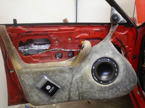

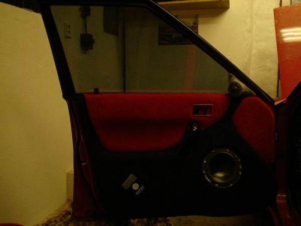

jj,closed 12l dle výrobce kope to jako kráva mám na to CA 23 zes

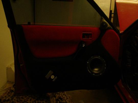

aktual foto,bohužel nemám blesk
foto k příspěvku  od Jeffry.j
o 24.02.2007, 22:38 | Jeffry.j
erix7 (K!):od 60hz
snad to půjde vložit.
Nemám dodělaný auto,musím tam dát palubku a dat auto na spz:-)
