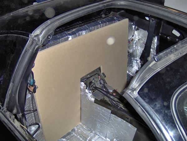

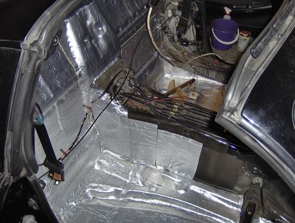

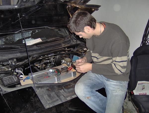

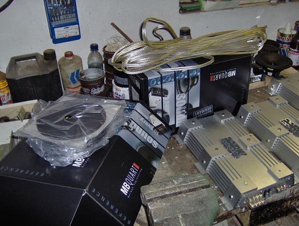

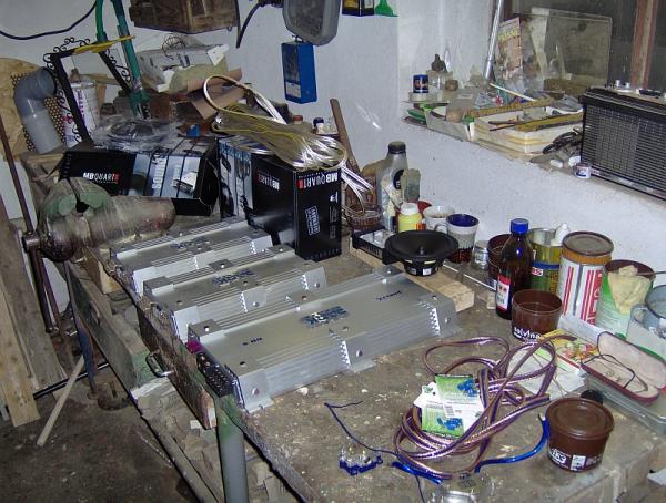

tak tady sme zacali makat na MR2.. bude to testovaci auto na ozvuceni MB Quart, pro chvili ze zesiky Helix, nez dorazi MB Quart zesiky..
foto k příspěvku  od Jakuza

o 23.02.2007, 19:16 | jdoizo
Dobrej Kvart-ál :-)))
o 23.02.2007, 19:27 | ivls

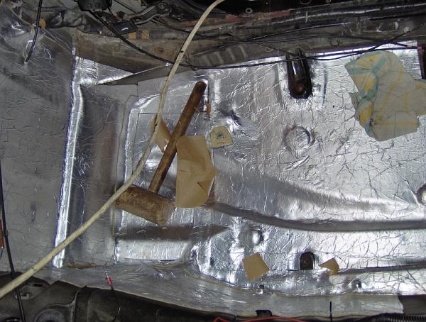

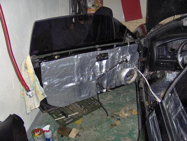

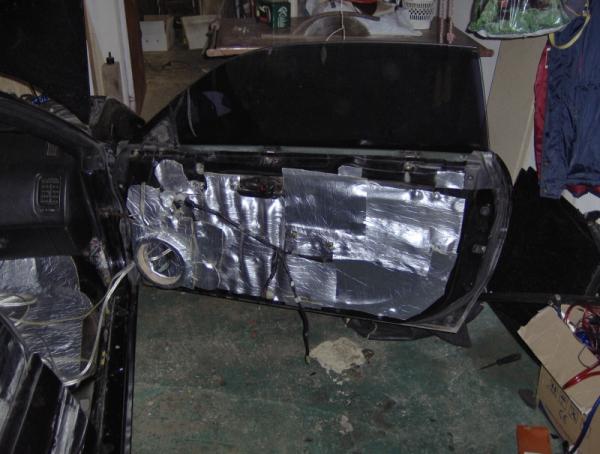

to tlumení jsi vzal pěkně vod podlahy :-))))))))))
o 23.02.2007, 19:38 | Jakuza
jj a to jeste celej ten stredovej tunel .. ona MR2 je celkem dost hlucna, tak at je to poradne ze. :o)

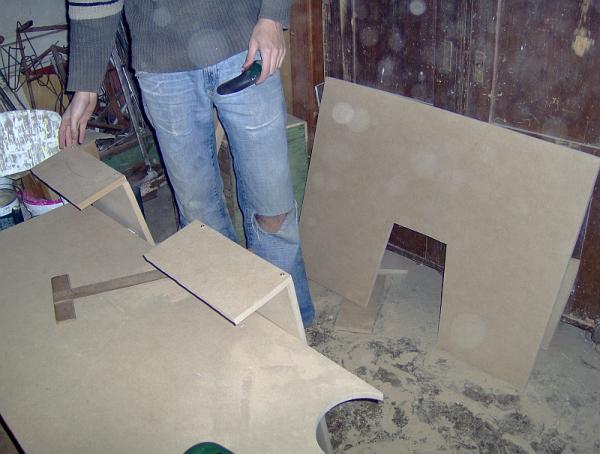

tak to je dnesni pracicka.. :o)

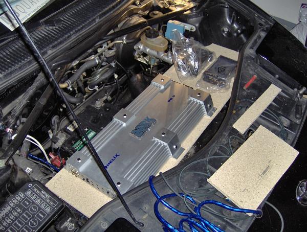

o 25.02.2007, 16:13 | wattman
hezké montážní středisko pane-a pěkná palice(23/02/2007 18:49 Jakuza)..:))

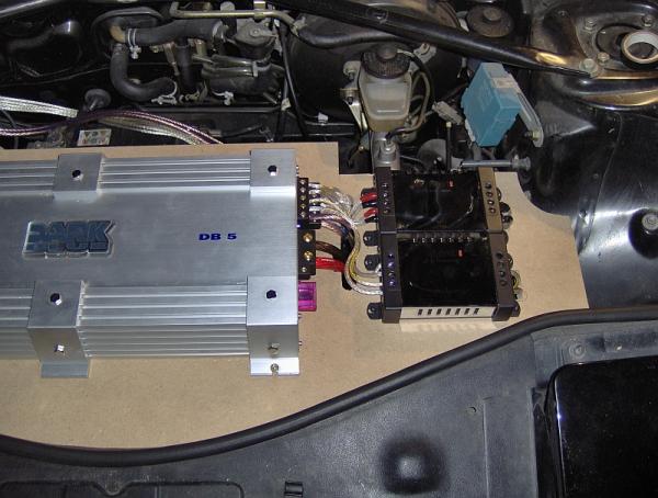

To jako ten zesik bude tam,kde je.....?Myslim pod tou kapotou...?
o 25.02.2007, 16:27 | Only_One
proč by tam nemohl byt? :) mista ma dost tak co?

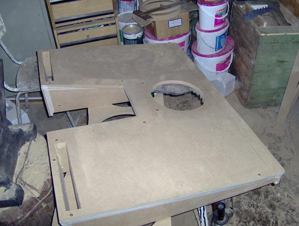

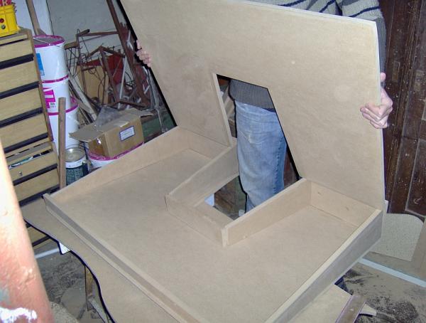

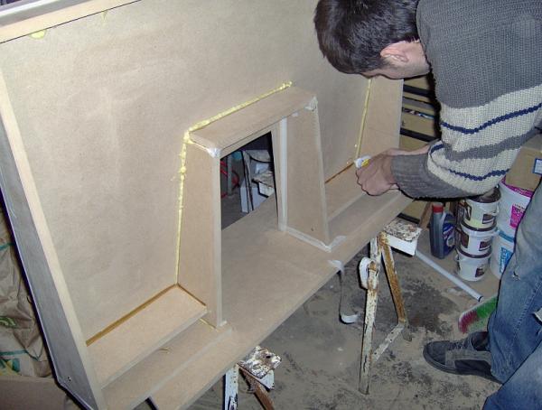

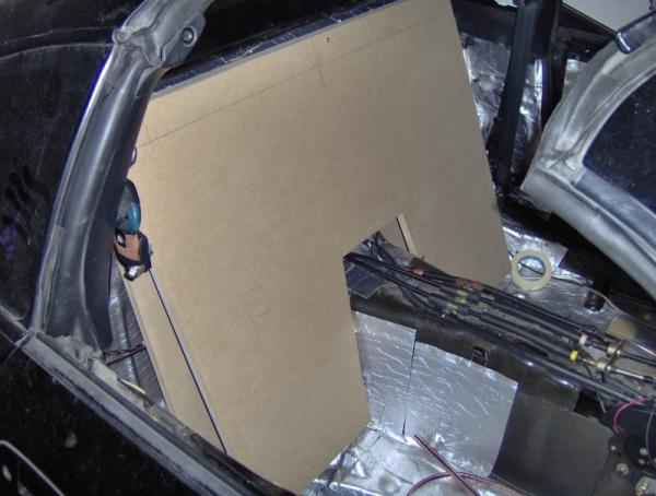

já jsem zvědavej jak vymyslí tu ozvučnici

To FSAL???? blafne co proboha?? dyť to je normální kufr auta... víš vubec kam to instaluje? to je MR2 s motorem uprostřed... pod tou deskou se zesikem není motor ale rezerva 8-))

na tu ozvucnici jsem taky zvedav :o)
jaky material jsi pouzil na to tlumeni?

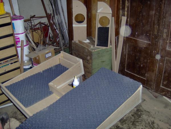

o 25.02.2007, 19:06 | Jakuza
o 25.02.2007, 19:07 | Jakuza

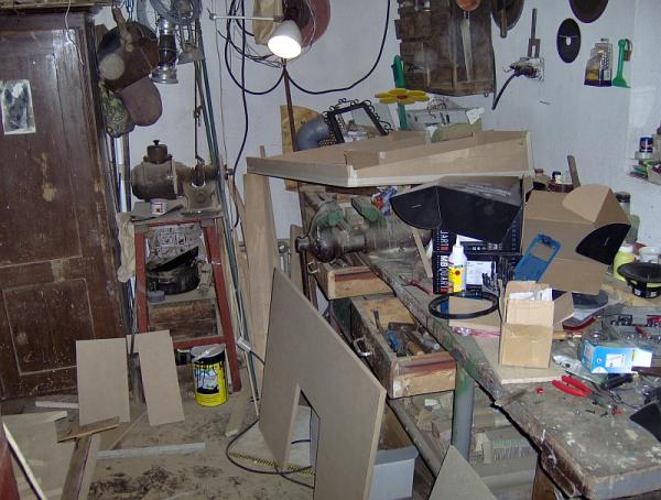

tomuhle se rika systematicky poradek :o))))
o 25.02.2007, 19:08 | Jakuza
o 25.02.2007, 19:09 | Jakuza
o 25.02.2007, 19:10 | Jakuza
o 25.02.2007, 19:13 | Peta_R19
Ty voe taky z toho dneška chčiju, plivu a smrkám piliny :oo))

Proč takových tun dřevotřísky na blbé upevnění zesilovače a dvou výhybek? Hliník se odstěhoval do Humpolce? :-/
o 25.02.2007, 21:47 | Shr3k
BTW testovací auto na ozvučení MB Quart už dávno jezdí, třeba Darek Haumer a jeho P307CC. A nebo Dr. T, do té doby, než odhulil svůj 30cm Premium. ;o)
o 25.02.2007, 22:01 | Jakuza
shark.. btw ze jsem vyhradni dovozce MBQuart, tak musim mit asi sva ozvucena auta. :o) v jednom aute bude jeste lepsi, dva pary Q sig, woofer premium a zesilovace Q tridy (lehce protekcni :o) ). proc takove upevneni? kam bys dal 60cm zesilovac v MR2? to by me vazne zajimalo..

Tak to taky "červenající se smajlík" : ))-za to uchycení zesíku,nevěděl jsem,že tam není motor.
Jinak dobrý....
o 25.02.2007, 23:44 | Jakuza | Upraveno: 2007-02-25 23:44:56
stane se.. lidi nechapou ze to ma kufr vepredu a taky vzadu. :o)

Jakuza: Já mám pocit, jako bys ten můj příspěvek ani nedočetl. Nemám nic proti upevnění Dark Blue 5 v kufru toyoty, jen mě zaráží ta spotřeba těžké MDFky... ;o) Jako kdyby neexistovaly pevnější a lehčí materiály a každá autohifi zástavba musela nutně poznamenat auto truhlářskou exhibicí z MDF.
Druhým příspěvkem jsem chtěl naznačit, že MB Quart není v našich končinách žádnou novinkou a jezdí tu různá více či méně kompletně ozvučená auta.
o 26.02.2007, 00:24 | Jakuza
jj MR2, 2gen.
ja proti MDF nic nemam, s tim drevem se dobre dela a nemam rad laminat, takze se me to zda jako nejlepsi varianta, kdyz tam nechci mit plechovy casti.

je to fak pekny, ale Zesik nad motor,,,,?
o 26.02.2007, 09:26 | michal_smsmsm (A)
d.son> kdyz by si umel cist, a mel dve minuty na to aby sis precetl tech par prispevku nad tebou, zjistil by si ze tohle auto, v miste kde je zesik motor NEMA! naopak tam MA kufr!

o 27.02.2007, 23:10 | Jakuza
o 27.02.2007, 23:11 | Jakuza
o 27.02.2007, 23:15 | Jakuza
o 27.02.2007, 23:16 | Jakuza

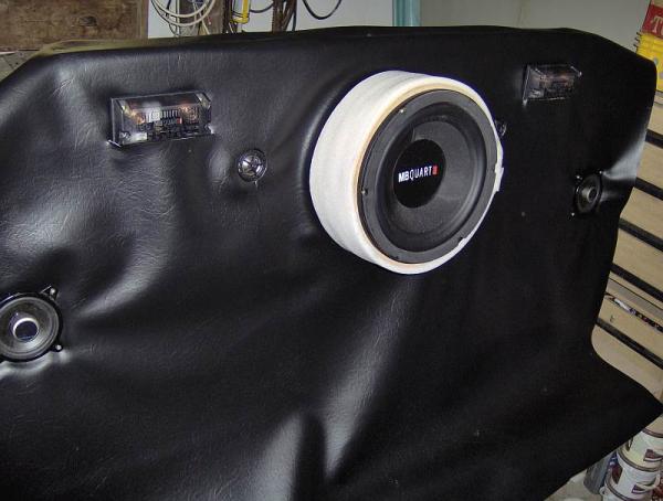

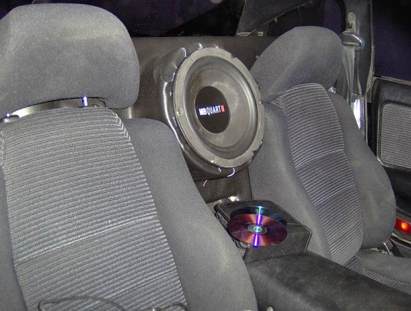

tak ozvucnice je usazena, jeste par detailu, ale sound z toho leze mooc peknej.. :o) je to krasny SQ..

o 27.02.2007, 23:37 | hoff
To je fofr :-) vsechno pekny, ale ten zaverecny potah mi prijde trochu odflaknuty :-( slo by to lip. . . .
o 27.02.2007, 23:53 | Jakuza
ono zahnout calouneni do kulatyho prurezu moc dobre nejde.. fakt sme se snazili :o) az to nebude ve tme tak udelam lepsi fota.. ve skutecnosti to vypada fakt krasne.. hlavne super misto, ale fakt luxusni, coz na MR2 je hodne tezky docilit, ale povedlo se .. celkove tlumeni hodne utisilo okolni svet a uvnitr je to moc pekny zvuk.. kdo bude chtit, tak lze poslechnout, ted se rozehravaji repra.. tak za par dnu to pujde :o)

Jj taky to znam,je to pakec. . . . ten krouzek nevypada zle,mozna zkusit jinou variantu upravy. . . . Hm, napadlo me, co to schovat pod nejaky krouzek. . . nerez plech,lesteny. . .
o 28.02.2007, 12:01 | Jakuza
do cernyho auta s cernym interierem lestenej nerez plech? to by bylo jako pest na oko..

o 01.03.2007, 12:30 | jdoizo
bylo to s tim asi dost práce,ale nějak se mě nezdá vyzačená část viz foto, to už je hotové nebo zatím jen zkoužka jak to tam pasuje?

o 01.03.2007, 15:13 | Jakuza
jdoizo.. to je zkouska jak to bude hrat, pres to prijde takovej malej ramecek cernej, kterej se prisroubuje krz basak

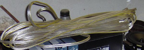

pouzil sem na repra 4qmm stribreny kabely AIV, na woofer 6qmm stribreny kabel, napajeci kabel je 80cm dlouhy od zesiku k baterce (Excide), na zakonceni kablu stribreny koncovky na repra, material je 18 MDF, na tesnost bedny lepidlo D4, nejakej molitan, kozenka..

o 02.03.2007, 19:06 | paia
co je to za SQ, kdyz mi bude basak hrat primo do jednoho ucha???
o 02.03.2007, 19:34 | TomasSI | Upraveno: 2007-03-02 19:42:12
pri SQ nepouziva nikto zadne repro a uz vobec nehraju rovno do sedacky. a na to calunenie by som zvolil skutocne iny material.inac ta ozvucnica je good napat,to sa mi paci.mimochodom je spolocna aj pre tie 13ky? ak ano tak velmi rychlo skoncia. tie maju mat vlastnu ozvucnicu inac ich ten Wofer znici.
o 02.03.2007, 19:35 | Jakuza
paia.. a kam bys dal jinam basak? :o)
o 02.03.2007, 19:39 | Jakuza
tomas.. je spocitana a jsou to 10tky kompa.. v ty mr je dost blbej zvuk kdyz jsou repra jen ve dverich a basak vzadu, ty repra zadni jsou dany tak aby mohli hrat do objemu a veslo se to do auta (po boku je treba otvirani na motorovej prostor a ruzny jiny veci se kteryma se hybat neda) mam radsi zvuk ze 4 nez ze 2 repro..
o 02.03.2007, 19:41 | Jakuza
ty jsou samozrejme oddeleny ty ozvucnice..
o 02.03.2007, 19:47 | TomasSI
to je pekne ze sa ti to paci ale pokial chces sutazit v SQ tak tam sa im to pacit nebude -repro v zadu. ak to chces pre seba tak ok.
