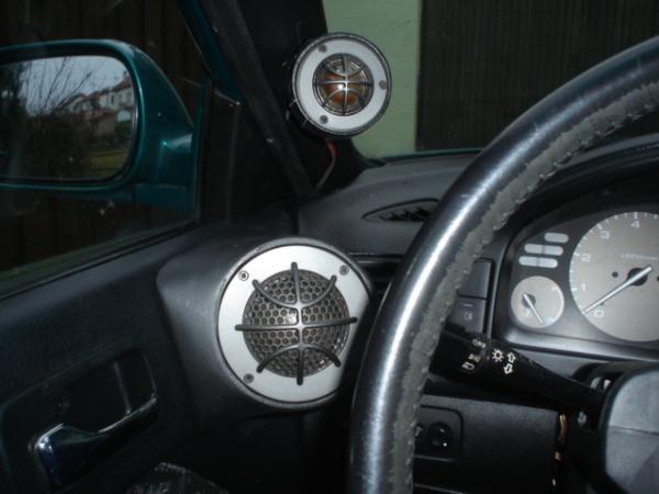

o 19.02.2007, 17:04 | Pavel02
Pro ty kdo vědí o co jde, asi nic vysvětlovat nemusím. udělal jsem to, co mě bylo od znalých poraděno.
foto k příspěvku  od Pavel02

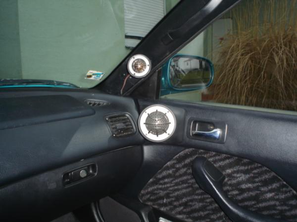

o 19.02.2007, 17:06 | Pavel02
pravá strana je takto

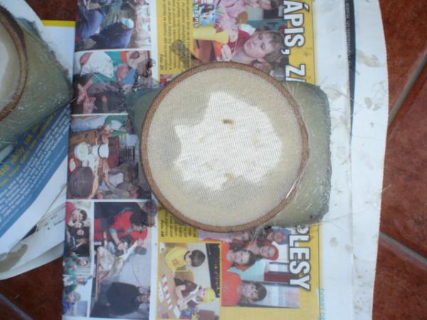

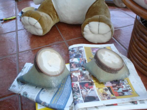

o 19.02.2007, 17:10 | Pavel02
Ty výšky dostanou taky domečky. Něco málo z výroby

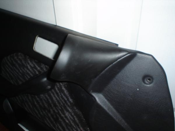

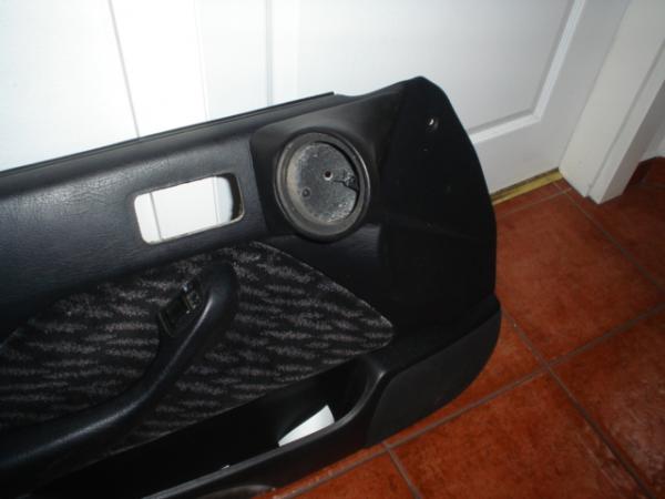

o 19.02.2007, 17:12 | Pavel02
o 19.02.2007, 17:13 | Pavel02
o 19.02.2007, 17:14 | Pavel02
o 19.02.2007, 17:36 | gigo
to je hodně good ;-)
o 19.02.2007, 17:42 | ivls | Upraveno: 2007-02-19 17:42:35
čéče pavle, ty ten střed prostě trochu výš ne a ne dát - nebylo by to lepší, zkoušel jsi to tam aspoň ?
o 19.02.2007, 17:53 | Pavel02
Zkoušel. Nebyl to zas až tak velký rozdíl. 6ekl bych neznatelný. Největší změna a rozdíl byl po nasněřování těch středů na řidiče.

o 19.02.2007, 22:34 | Ricci
uz je to lepsie,ale kazdopadne mas uz odtrhnute vysky od stredov, tie stredy daj vyssie napr k zrkadlu a bude to BOMBAAAAA
o 20.02.2007, 02:24 | erix7 (K)
tady mas manulay, ale ani jeden neni v CZ jazyku.
o 20.02.2007, 23:49 | pesa
2 pavel02: me by spis mrdlo, ze si s tim tak pekne vyhrajes a nakonec to ma mouchy :)
muj komentar:
- mam asi stejny stredy a urcite jsi udelal dobre, ze jsi je nasmeroval k posluchacum (nezapomen ALE, ze se hodnoti i poslech na sedadle spolujezdce...) Diky tomuto nasmerovani, muzes posunout delici kmitocet az zhruba k 5kHz a vysky nebudou zbytecne agresivni.
- nedostatek bych videl v "nestejne" hloubce levych stredu a vysek. Proste vysky jsou hloubeji nez stredy. A to u nich skoro sedis. Delsi casova korekce (diky posunu faze) mozna udela vice neplechy nez uzitku. (prava strana je dle meho oka OK).
good luck
o 21.02.2007, 15:31 | Pavel02
Celé tu bude přes procesor v 3way aktivu, takže s korekcema se určitě pohraju a bude to ok. Já jsem řešil právě hlavně to nasměrování. Dělící frekvence plánuju asi nějak takto SW 32-63(max.80)Hz, středobas 50-400(450)Hz, středy 400-4.000Hz (max. 5.000hz), výšky 4.000Hz - ................po neslyším. Uvidíme, uslyšíme
