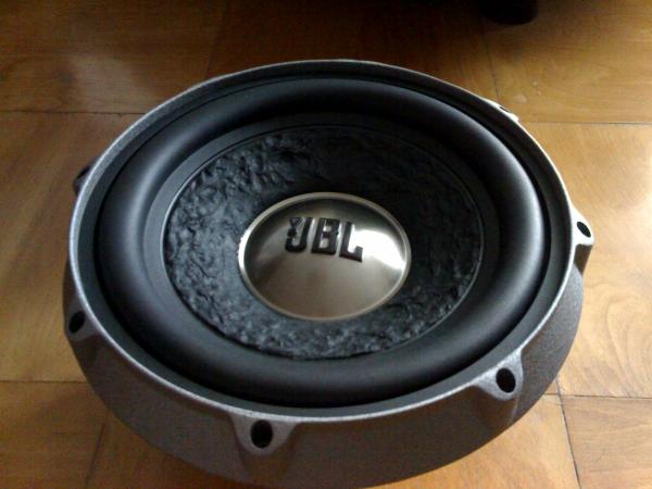

Mám JBL P1222e a potřeboval bych poradit,jak bude lépe hrát?Mám ho zapojenej do 2+2 v 54 litrové bassreflexové ozvučnici.Pouštím do něj jen tak 150W na jednu cíku.V manuálu mají že má 400W rms,nevíte kolik má asi po těch dvou ohmech?
200W + 200W nevim kolik si mužu dovolit do něj pouštět.Díky za odpověd.
foto k příspěvku  od Mr.pitr
