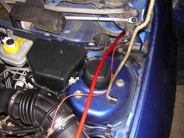

tahl jsem to po řidičově straně a v pohodě,pruchodka je sice malá ale 25mm kabel tam prošel.
foto k příspěvku  od Mr.pitr

na bravu sem to táhl na řidičové straně,je tam průchodka.bohužel při zpětné montáži plastů kolem okna mě prasklo,takže příště radši druhou stranou
