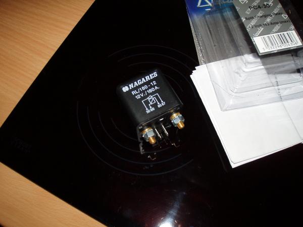

o 16.02.2007, 14:33 | martan01
Mam na prodej nepouzite relatko.
foto k příspěvku  od martan01

o 16.02.2007, 17:47 | Fridom
Určitě neni potřeba tak drahá, ale já ji měl za zajímavou cenu, tak
jsem si jí vzal. Jinak čím věcí startovací proud na té baterce bude
(Amps) tak tim lépe.
De o to že čím rychleji ti baterka dodá proud tak tím lépe.
Např. u hratelného výkonu u zesíku ti výrobce udává, že ho dosáhneš při
14,4 V, no a pokud má baterka velký startovací proud tak ho tam
dodá rychle a nejsou pak takové stráty.
Tak že pokud ti to bude hrát např. na 13 V tak výkon zesilovače nedá tu
udanou hodnotu jako při 14,4 V a ten rozdíl tam je znatelný.
Ale dost záleží na tom co máš za komponenty, jestli to má smysl řešit.
Doufam že sem to napsal dobře : o) když tak to někdo opravte.
