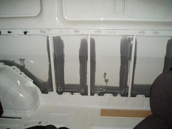

Jak a cim odhlucnim nekladovy prostot u dodavky?
Molitan ?
foto k příspěvku  od martan01

o 14.02.2007, 08:28 | prochyq
Ja bych na vetsi plochy nalepil asfaltovy desky, napr. Sinus Live ADM [ Link ] (90,-Kc/ks 200x500mm).
o 14.02.2007, 10:05 | prohifi.cz

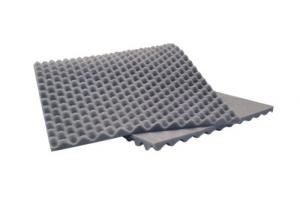

2 martan01:
polep to timhle :
je to dobry tlumeni, ale hlavne ma jednu velkou vyhodu - po nahrati hodne zmekne a krasne kopiruje vsechny prolisy atd., jako je vidim na tve fotce
ten molitan tam nedavej, tim nicemu nepomuzes, akorat by ti to mohlo casem zplesnivet - mozna bys tim trosicku omezil hluk zvenci, ale nepatrne, vibracim bys nezabranil, na to potrebujes zvysit tloustku plechu jeho polepenim necim hutnejsim
foto k příspěvku  od prohifi.cz
