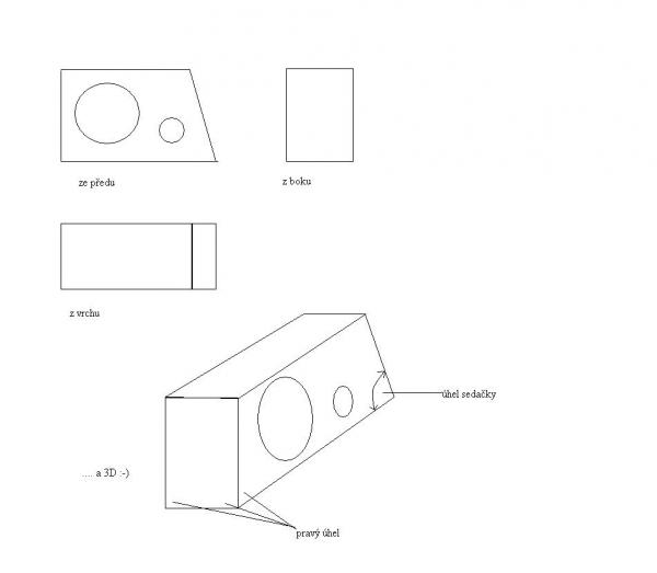

Na to jsem se díval, ale dík moc. Mě šlo o to, jestli se k danému objemu musí dodržet i ten "klasický" tvar bedny nebo jestli je to víceméně jedno? Chtěl bych bednu udělat tak abych ji mohl dát na levou stranu kufru ( budu dělat bočnice z mdf ), tak aby když sklopím širší sedačku mi zůstal v kufru ještě plac. Dám obrázek jak bych to chtěl, tak jestli by to tak mohlo být, když dodržím ten objem a nátrubek 10x18 co je tam psaný? Dík

o 10.02.2007, 21:47 | serz
na tvaru v zásadě(!) nezáleží, problémy by mohly nastat pokud by nátrubek končil příliš těsně u stěny, či zadní část repra by byla příliš těsně u zadní stěny. Určitý vliv může mít umístění nátrubku
o 10.02.2007, 23:57 | clown
10x18 natrubek je OK, serz ma pravdu ..
hlavde dodrz litraz .. v mensi to duni ..
