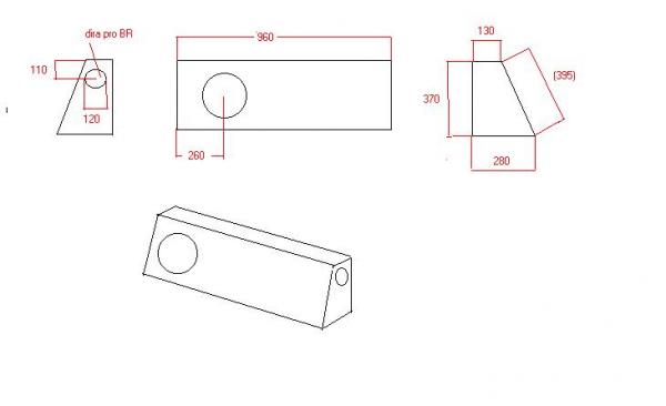

Mám kvůli místu ne zrovna ideální tvar ozvučnice (viz obr.) Objem je cca 50 l (výrobce udává 48l).Nehraje to jak by melo.Kdyz tam nedam BR (necham jen diru prumer 120mm) tak z toho jdou takový divný pazvuky.Nemá to hluboký bas ale spíš to tlačí hodně vzduchu ven a ten vzduch dela divny zvuky.Kdyz tam nasunu nátrubek co navrhuje výrobce tak se to hodne utlumí (nehraje) reprák má větší výchylku a zvuky z BR jdou skoro stejny jako kdyz tam neni..Blbe se to popisuje je to takový chrčení) Zkousel jsem víc bassreflexu ruzné delky, průměry ale porad bez výsledku.Ted jsem dal dovnitř do bedny přepážku a nemam tam BR čili jenom díru to se zdá zatim nejlepsi reseni ale porad to neni ono...Tak proto jsem chtěl ještě vyzkoušet štěrbinu.Reprák je sony XS-LD125P5....Už mě to vážně nabaví s tim pořád laborovat bez výsledku :-((

o 09.02.2007, 09:38 | Faňas
foto k příspěvku  od Faňas

Pokud je Tvuj obrazek nakresleny ve spravnem pomeru k realite, chybu bych videl v umisteni bassreflexu. Ten ma nejlepsi ucinnost na predni nebo zadni stene. Rekl bych, ze proto to s tim doporucenym nehralo.
Jak to ma vyrobce? Jaky rozmery bassreflexu ma doporuceny vyrobce?

Fanas: Ja osobne bych v bedne stavajich proporci jako na Tvem obrazku dal repro na pravou bocnici a BR na levou naproti repro. Znamenalo by to ale postavit bednu znovu a znovu s nejistym vysledkem, ale vyssim potencialem pro pripadne ladeni a upravy.

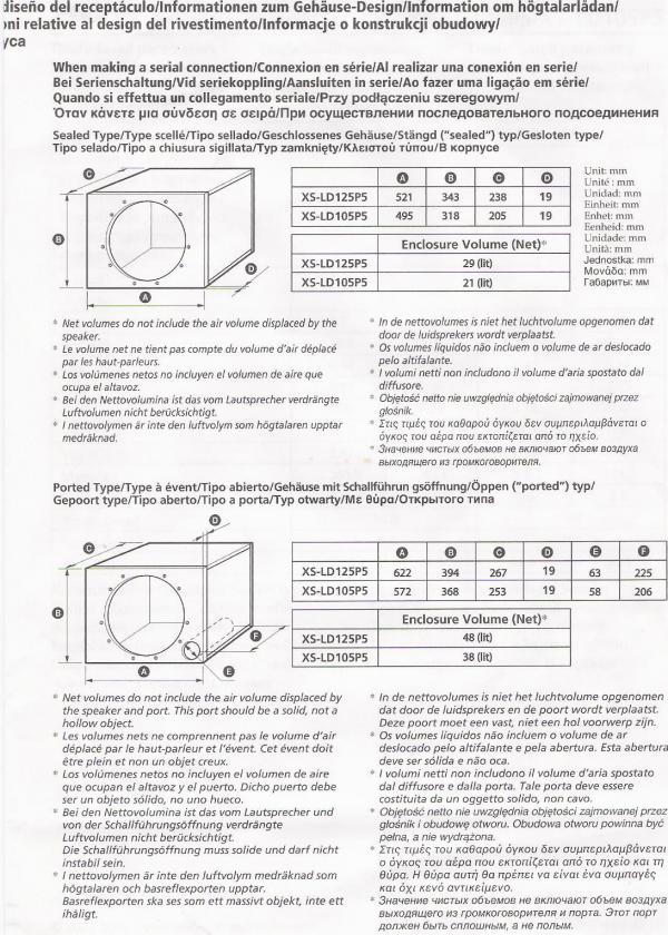

o 09.02.2007, 10:45 | Faňas

o 09.02.2007, 11:05 | Faňas
Tady jsou parametry od výrobce....

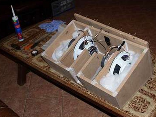

Takže bedna musí být hodne kvalitne zpracovaná a utěsněná...Čím bych to měl vytlumit a čím tlumící material nalepit ke stěnám?Ted jak jsem dy ty moji bedny lepil jehlánky tak ztvrdly protoze to lepidlo se do nich nasáklo a delalo to neplechu..A kdyz budu pocitat vnitrní objem bedny tak se musi odecíst tloustka tlumícího materialu nebo se to zanedbává?
o 09.02.2007, 12:31 | Vita_Megane
utesnit staci obyc akryl tmelem z teska asi za 30kc, vymackat ro hran a prstem zahladit, vytlumit muzes treba obyc vatelinem, nic se nelepi, jen ho tak nejak zmuchlas a lehce ho tam napechujes az po okraj. tlumeni ti teoreticky bednu zveci ale nic neprepocitavej to je zanedbatelny

ten vatelin vypada takhle:
foto k příspěvku  od Vita_Megane
