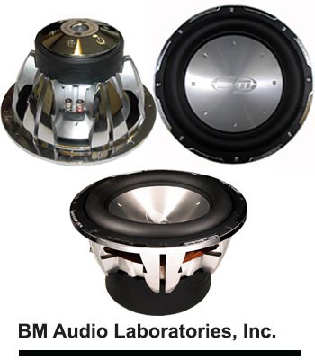

mam 2sub kazdy ma 1200w a 450rms, potrebuju zesik na to, muzu mi ukazat nejaky 2kanal, do 10tis. diky za odpoved.

o 08.02.2007, 21:15 | d.son
• subwoofer
• 12" 300mm
• maximální výkon 1200W
• frekvenční rozsah 25Hz-390Hz
• citlivost 92 dB/w/m
• impedance 4 + 4 Ohms
• membrána: METAL ALUMINIUM
• konstrukce: NEREZONANČNÍ HLINÍKOVÝ KOŠ
• magnet: DVOU-VRSTVÝ KERAMICKÝ MAGNET
1ma4+4 ohms x2=8 ohms a kdyz se zapoji takle musi mit zesik do 1000w rsm!! to je pak problem!
chtel jsem tohle zesik ale moc drahy.15tis!!!!

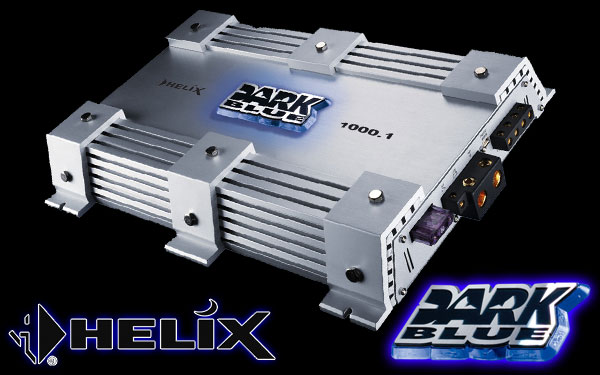

tak to bych v klidu zapoměl na všechny mac audia a magnaty a vzal třeba helix 1000.1 a šup do 1ohmu :o)

jj, stejně jako Yawor, viděl bych to na Helix dark blue 1000.1 a zapojení do 1 ohmu. Dokonce tam bude i menší rezerva.. :-)
1 kanálový digitální zesilovač
výkon RMS 1x500W/4ohm
výkon RMS 1x800W/2ohm
výkon RMS 1x1000W/1ohm
Frekvenční rozsah: 18 - 250 Hz
Bassboost: 0 - 18 dB
Variabilní výhybka: 40 - 250 Hz
THD: <0,33%
Odstup signál/šum: >96 dB
TIM: 0,04%
Pojistka: 1x80 A
Vstupní citlivost: 240 mV - 6 V
Vstupní impedance: 10 kOhm
Rozměry: v/š/d - 64 mm/282 mm/410 mm
Váha: 5,6 kg
cena 10 527Kč

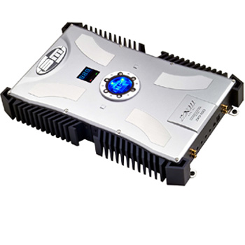

zapojit jsem na 16ohm, primo v mustky. bomba!!

2 d.son děláš si znas evidentně prdel jelikož phase rs1 je 1-kanálový zesilovač, monoblok, výkon 1x300 Watt RMS při 4ohm., 1x500 Watt RMS při 2ohm a tak jak jde zmustkovat? a ještě aby dal 16kravin jinak to je tak akorát na jeden basák

kdyz se zapojis 2sub na jednou tak dostal 16ohmu. a primo v mustky tak mi to uplne staci, ma super zvuk!!

bych to fakt chtěl slyšet na 16ohmu z tohodle zesaku to prostě nepoleze :-)zapojils to špatně a proto ti to hraje a ne 16 ale 4 nebo 2 ted si vyber a basta
