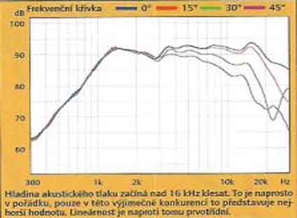

Chci se zeptat na pasivni vyhybku...koupil jsem si vyskace od carpoweru a stredobasy mam od magnat bull power...a uvazuju ,ze bych si postavil vyhybku.Jenze jak poznat,kde udelat delici frekvenci?nejak podle zmerenych charakterisktik vyrobce nebo staci podle frekvencniho rozsahu?A co kdyz se ty krivky prekryvaji treba ve velmi sirokem pasmu...tak je lepsi hrat niz vyskac nebo vyssi frekvence stredobas?A da se rict jestli je lepsi vyhybka se strmosti 12dB nebo 6dB?

Teda myslim, že správná odpověď by vydala asi na celou knihu, ale zkusim to napsat ve zkratce. Začnu poslední otázkou - rozdíl mezi aktivní a pasivní výhybkou je ten, že aktivní se dává do signálové cesty mezi rádio a zesilovač a má svoje vlastní napájení, kdežto pasivní se dává až před reproduktory a nepotřebuje napájení. Dělící frekvenci si můžeš zvolit podle zatížitelnosti jednotlivejch repro a hlavně taky podle frekvenčních charakteristik. Když chceš vyšší zatížitelnost, volíš vyšší dělící frekvenci - třeba až 4kHz a když chceš trošku kvalitnější a vejškáč ti to dovolí, tak uděláš na 2,5 - 3kHz. Strmost je při 6db dostačující, ale vyžaduje kvalitní a sladěné reproduktory. V tomhle případě bych volil 12db.

jj dik.Je mi jasny,ze to chce daleko vic o tom vedet.Ale jeste pry zalezi na elektrickych vlastnostnech menice....Takze rikas ze ,kdyz ma vysokotonovy reproduktor frekvencni charku jak je na obrazku volil bys frekvenci kolem tech 3kHz jo? a jeste me zajima jestli jde poznat na zvuku jestli udelam dlici frkvenci bud 2,5kHz nebo 3kHz?

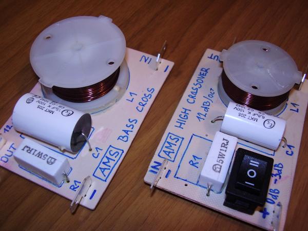

Mal som kombináciu HV 165 a HT20 od Hertzu. Boli to solo kupované reprá. Postaviť výhybky bola nutnosť, lebo žiadne iné k tomu neboli. Mám dlhoročné skúsenosti so stavbou boxov, ale spraviť slušnú výhybku nie je len tak. To na obrázku je výsledkom cca 100 hodín práce, v čom je návrh, výroba, posluch, opravy, dolaďovanie. A navyše som si musel postaviť náhradné ozvučnice o objeme 22 litrov, aby som aspon sčasti simuloval objem dverí v aute. Takže pustiť sa do toho môžeš, ale výsledok je tak 50/50. Ako písal Marty, je to celá veda...
