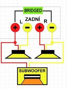

Týká se to Carpoweru HPB 1502 .Četl sem někde že ne všechny zesilovače jdou zapojit do Trimode (Sub + další dvě repra), tak se chci zaptat jak se to pozná že daný zesák takhle půjde zapojit?

Kubais- asi si nerozumime co je TRI Mode. pokud ces predek a zadek - tak mas spis v umyslu dat jeden predni a jeden zadni(oval) na jeden kanal, a na druhy kanal to same. To udelat muzes, ale to neni TRI mode.
o 07.02.2007, 14:15 | Kubais
Myslel jsem to zapojit přesně jako na obrázku (což by mělo být Trimode zapojení).

foto k příspěvku  od Kubais

kua, co to je za schema? Tohle sem jeste nevidel! To bude jako fungovat??
o 07.02.2007, 14:23 | choze
Goldies - ano některý zesiky tohle umí, ale tohle není ten případ.

No já měl v úmyslu takhle připojit k Subu i zadní ovály, bo teď jedou prozatím z radia. Na radio mám i přední kompa. V plánu je i druhý zesík,ale jaksik zatím nejsou ani kačky:-/
o 07.02.2007, 14:47 | choze
no tak na to kašli, protože ten zesik můžeš zničit
o 07.02.2007, 20:07 | mcaraudio
kludne si to zapoj, ale musis pouzit pasivne vyhybky aj na sub aj na ostatne... choze pise chujoviny, tak sa zapajali zosiky ked este nemali zabudovane filtre a robili sa max 4kanale, choze este asi vtedy kacera tahal za sebou a o autohifi ani nevedel... asi ti chce cosi predat, nic sa ti neznici ked je stabilny do 2 ohm stereo, iba musis vediet co a ako...
