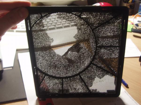

Zdarec všichni.
Potřeboval bych poradit jakej materiál mám dát do krytek repráků, myslim, že to tam bylo proti prachu a jinému bordelu. To co tam bylo už se drolí a když se toho dotknu tak se to rozpadá a je z toho akorát bordel :o)
Díky za rady...

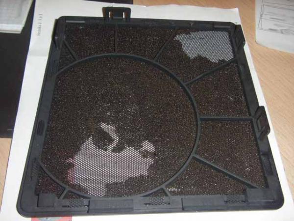

o 06.02.2007, 00:07 | charlie
ještě foto...
foto k příspěvku  od charlie

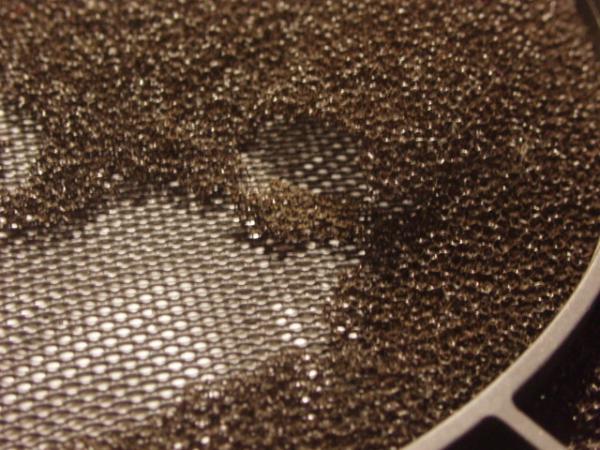

o 06.02.2007, 00:09 | charlie | Upraveno: 2007-02-06 00:20:36
A ještě fotka materiálu...
o 06.02.2007, 00:13 | charlie
detail materiálu...

o 06.02.2007, 00:19 | kral007 (eXtrem-audio.cz) (M)
bych to z toho v klidu vyndal a nic tam nedaval
o 06.02.2007, 00:22 | charlie
to je ta poslední varianta :o)
o 06.02.2007, 00:27 | charlie
přeci se někde musí dát něco koupit...vypadá to jako slabounkej molitan s hrubou strukturou. Něco jako závodní molitanový filtry...
o 06.02.2007, 08:43 | Zdeny
Zahradní netkanou textilii v barvé bílé nebo černé-koupíš v každých zahradnických potřebách, OBI, Baumax a pod. Účel splní, zvuku neubere.
o 06.02.2007, 09:35 | Ricci
Zvuku uberie kazdy material,ktory sa tam da,a aj ta husta mriezka...
o 06.02.2007, 09:43 | Smrada (M)
Bych to vydrolil a neresil
o 06.02.2007, 09:53 | charlie | Upraveno: 2007-02-06 09:55:02
To Smrada: jenže když bude svítit sluníčko, tak skrz ty mřížky bude vidět, jsou totiž v zadnim platu pod oknem...a to nevypadá dobře...
To Zdeny: mrknu na to, díky
o 06.02.2007, 09:56 | Smrada (M)
Ale tou tkaninou uberes zvuku. Jakoukoli prekazkou uberes zvuku. Hlavne vyskam
o 06.02.2007, 10:02 | charlie
:o( a to neni nic co by bylo podobné tomu materiálu, který tam je?
o 06.02.2007, 11:47 | Zdeny
Smrada: vsadím flašku, že nepozná nic. CHarlie, zkus to a uvidíš. Nebo nejlepší varianta (řešil jsem já) zajdi do prodekjny, kde prodávají textil v metráži a kup si polyesterovou tkaninu v černé barvě - alias průzvučná tkanina na přední stěny domácích reporosoustav - např. bývalé prodejny Tesly to měly - a budeš spokojen. Já koupil po staru dederon a klid. Na repro se nepráší a ku.wa bys musel být zlatoušec, abys něco poznal.
SMrada: doma jsem dělal tento pokus asi 1000x: mám bedny v ceně 125.000CZK - takové male potvůrky objem asi 14l. (o kvalitu si nemušíš děllat starosti:-)) 1000x jsem l rámeček ve snaze poznat rozdíl, nasadil a sundal. Totéž jsem testoval na kámoších, na manželce a NIC NIC NIC!!! Poslouchám s rámečkem:-)
V autě bych byl naprosto klidnej, protože vše od 5kHz ti zamaskuje hluk okolí - motor, podvozek, vítra a pod. Jestli tam bude útlum 0,00nic dB, ten abude, to je jsané, tak je NAPROSTO nepodstatný. Howgh.

o 07.02.2007, 03:37 | audioves.cz
Zdeny: nemuzu souhlasit. Nevim jak u domaciho HIFI ale zkousel jsem ruzny mrizky v ruznych autech a ve vetsine pripadu to bylo slyset.
charlie: odstranil bych zbytek a nicim bych to nenahrazoval.
o 08.02.2007, 09:19 | Zdeny
RyVeS-Pavel:
Problém je v tom, že pokles na vysokých kmitočtech nezpůsobuje na 1000% ten "hadr" ,a le ta plocha té vylisované mžížky:-))
Jo, jo, fyzika se nedá obejít.
Mnoho a mnoho měření jsem provedl.... útlum hadru, o který tu píšu, je asi 0,1dB/10kHz. . Věř mi to. decibelmetr si nevymýšlí.
pro kvalitní proměření útlumové charaktersitiyk doporučuji se obráti na Studio Melissa Brno - mají vše.
o 08.02.2007, 09:21 | Zdeny
Ještě něco: zkuste si každý, kdo nevěří, spočítat nějak empiricky (přibližně) plochu té mřížk y a shodně velkým kusem plechu nebo sololitu zakryjte membránu., Pak budeme pokračovat v diskuzi :-)
o 08.02.2007, 12:03 | audioves.cz
Ale ja prece nerikam, ze neni problem ta mrizka. Ta je problem na 100% ale pokud ji v takovym stavu v jakym je, tak bych se snazil o co nejmin odporu a ten hadr proste vyndal.
o 08.02.2007, 12:18 | Zdeny
Nj, ten MOLITAN pryč. ideál by byla pryč i ta mřížka. Ovšem, to by musel jezdit člověk v autě sám. Já to znám, nastupuje bába-mrsk hnátou do dveří, tříská s tím jask s vratama od chlíva že membrána lítá jak na 20Hz při plný amplitudě, dědek zas nezvedne už nohu přes práh, tak to je vorvaný, druhou stastačí kopnout do krytu repráku. Ach jo...
o 08.02.2007, 12:21 | audioves.cz
Ja osobne bych tu origo mrizku trochu rozrezal. Nechal v podstate jen takovej rastr a pretah pruzvuckou. Ale podpatek to nezachyti.
o 08.02.2007, 13:18 | Zdeny
To je v platě, pokud si dobře vzpomínám?? Tam se dostanou tak jedině dámksé a to ještě jen někdy? Ale zase jsou špičatý:-))
