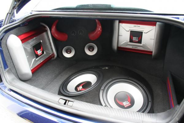

o 04.02.2007, 18:45 | AUTOHIFICENTRUM Liberec
udělej to takhle....
foto k příspěvku  od AUTOHIFICENTRUM Liberec
o 04.02.2007, 19:29 | Prochy1551
byla by to dobrá úchylárna.. ale dalo by se... ale ta kráva je prostě mazec
