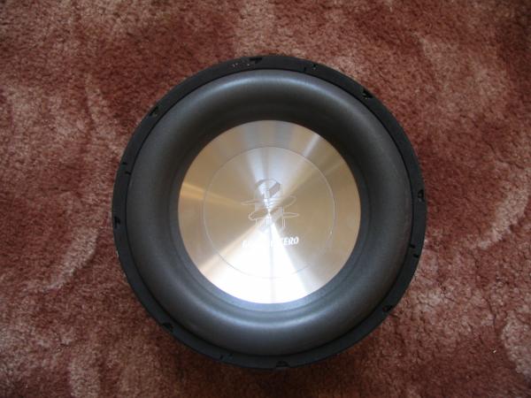

Je to 1000max 500RMS a nevim jestli tam ma prijit basreflex a jaky tvar nebo jestli tam ma prijit bludiste??? Prosim o radu.

uzavřena ozvučnice tak 25l ta je lepši na sq a basreflex kolem 50l tos k tomu nedostal manual? tam je to přesně jinak tvar si postav jakej chceš hlavně zachovej objem a vykon zesaku aspon 400 watt rms GZ so nenažranci

moj kamos ho ma v 53l bedni, natrubok ma 10x27 cma ma to supis tlaky a zvuk. bedna je lichobeznikonva...

Tento subwoofer bol v teste auto-hifi SK a uvadzali ze jeho vykon je 250/500W RMS/MAX a ze najkrajsie hral na Mac Audio Z4200.V ton teste mala ozvucnica cisty objem 40l a basreflex mal priemer 83 a dlzku 230mm
