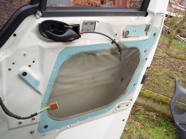

Jan nejlepe zadelat a vytlumit tu velkou diru ?

já nejdřív přelepil tu díru páskama...jsou je to taková šedivá s vláknama, a drží jako svině..koupil sem jí myslim někde v Kauflandu, a teprve přes to jsem dával tlumící pláty...ale ta díra byla tak poloviční :-(

tam plácni kus plechu. A máš po starostech

jestli je to rovny a nelezou do toho kapsy, mozna bych zvazil vzit na to kus plechu a zakrejt to .. :o)
ale ja treba to to musel prepaskovat, kapsy u Galaxy jdou totiz dovnitr,
prepaskovat, pak jsem vzal nejaky autoleads platy .. a aby to melo pevnost pretah jsem to pastou od Braxe :o)

nebo tam flakni mdfku třeba 10mm a maš to plech bys musel moc tlumit a dělal by bordel mdfka bude tužší ne?

Stim plechem to asi neni spatnej napad.
Snad ho pod tapec vecpu.

Ja budu resit taky plechem. . . a asi to vidim spojit trhacimi nyty. Co na ty nyty - myslite ze se nevydrnci nebo takneco??

co tam treba tema nejtama dobastlit par pruhu plechu a pak to prelepit?
pri event. rozborce to pude lip dolu a ucel to taky splni...
o 03.02.2007, 15:45 | Mario
muzes tam dat ze tri hlinikove pasy treba tak o sirce cca 7cm a prinytovat, tloustka materialu rekneme 2mm, pak pouzit zminovany power tape a prelepit tlumenim

Taky bych pouzil plech nebo treba 5mm MDF. Pokud plech, tak urcite pretlumit.

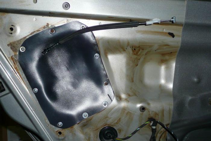

A čo tak dať tam komatex, ktorý sa dá v prípade potreby fajne tvarovať pomocou teplovzdušnej pištole.

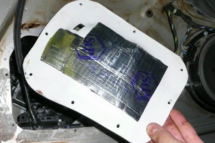

o 23.02.2013, 15:52 | miggy
A ak by vadilo, že je to plast, nalepiť na to nejaké tlmenie.

pekne, netreba sa babrat s zivicou, ani nic brusit a urco to ani nesmrdi. Kde sa to da v malom kupit?
