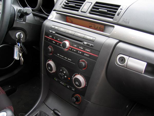

Netušíte někdo, jde vyměnit rádio co je z výroby v Mazdě 3 za vlastní ? Obávám sa podle vzhledu že to asi nepujde, že ? Pokud by to nešlo, jak sa řeší kdybych chtěl na to od výroby připojit zesilovač aspoň pro subwoofer, ideálně i k předním repro a ty následně vyměnit ?

Je to rok 2007 - nové auto. že by to nebylo na displayi by až tak nevadilo, spíš jestli to jde vůbec. Bo mě podle fotky nepřijde právě že yb tam bylo neco vyndavacího. Ale asi to tak má Mazda enom pěkně udělané teda, že to vypadá jako jeden kus..

02/02/2007 11:41 Sau: Pokud je to nový model (mrkni se, jestli má displej přopjený na canbus přes rádio nebo nově přímo na canbus už samostatně), stačí levnější rámeček Kanatechs viz [ Link ] = TBX-T005. Nebo Metra případně Scosche (zřejmě to co nabízí MatoL) plus dobastlit display klimy.
U starší (já mám Mazdu3 už skoro tři roky) je potřeba rámeček s elektronikou.
Každopádně kvalita japonského Kanatechs se s těmi plastovými výlisky od Metry a Scosche nemůže ani náhodou porovnávat.

Shr3k : Já to auto eště nemám, ale je to zatím najvážnější kandidát na koupi :) Takže sa zatím nemám podívat kam. Ale co tady píšete tak mě to přijde jako už vcelku velký zásah do elektra auta, nemělo by to vliv na záruku ? Zas tak bych do toho zasahovat eventuelně nechtěl.. Jestli by to nešlo čistě vyřešit výměnů origo rádia za moje (Pio 8600)
Nic o tom víc nevím, ale slyšel sem že by snad měli byt zesilovače na které možeš přivést vstup z ISA a ne z aux cinchů, prostě ten co je určený přímo pro repro. Je něco takového ? Ikdyž teda asi ne moc kvalitního ? To by mě přišlo jako lepší varianta, nevyměňovat to origo rádio, enom na něj dat ten zes. Aspoň teda pro sw, ikdyž za cenu nižší kvality než mám teď v autíčku :(

Ok.. Takže s tím rámečkem za slabé 3tis mě pujde zapojit moje rádio, akorát mě nebude fungovat ovládání na volantu a zobrazování na displayi, jestli to správně chápu. Což by ale neměl byt problém pro ma.
o 04.02.2007, 12:24 | Shr3k
Sau: Přesně tak.
o 04.02.2007, 15:08 | Sau
Shr3k : tak to je gut, tos ma potěšil :) Tak teď už enom to auto :)
