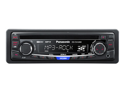

Zdravím mám toto rádio a potřeboval bych poradit s reprákama.
V autě mám 4 otvory 4x6" hloubka 48mm a tak uvažuju o JBL GTO6427 ale ty mají odpor pouze 2Ohmy, kdežto v návodu k rádiu se uvádí, že zvládne 4-8 Ohmů.
Nevíte jestli je tam mám v klidu dat a nebo shánět starší model GTO6426e který je 4Ohmový a jinak má podobný parametry.
Jinak se zesilovačem nepočítám a kdyžtak až někdy v budoucnu, až budou prachy. Taky se mi nechce nic předělávat, auti je tak trochu veterán a chtěl bych aby vypadalo pokud možno původně. Už to rádio je ústupek a až budou prachy tak půjdu do BECKER Mexico 7948 :-)
Nebo máte nějaké lepší nápady? Pls. poraďte ať už si nemusím za jízdy zpívat ;-)

2 ohmy na toto radio je uz dost malo. Tam hrozi, ze ho spalis.

jen bych tě chtěl upozornit že tvé rádio má pouze výstup na basák, takže jestli nechceš kupovat redukce, tak na zesík pro repra zapomeň. A jelikož jsem toto rádio měl, tak ti poradím že čím levnější repra tím lepší. protože hodně zkresluje už při hlasitosti 20 ze 40ti., nevyplatí se investovat.
nenech se nalákat na "úžasné" repra od prodejců... :-)

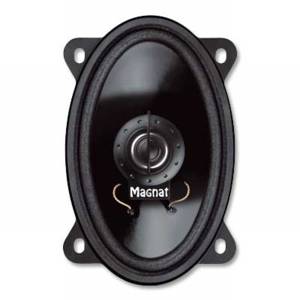

o 09.02.2007, 08:23 | HifiBass
JBL jsou dobry repra, pokud mas moznost poridit 4ohmove, tak bych to neresil. Ty 2ohmove by pri nizsi hlasitosti asi nic neudelali, ale pri vyssi hlasitosti by to nedopadlo dobre!
Me osobne hodne prekapily Magnat CarFit 915 [ Link ]
