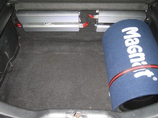

o 01.02.2007, 12:47 | Lucass | Upraveno: 2007-02-01 12:50:49
Takhle to ted nak vypada, sub. se o zesik neopira i kdyz to tak vypada.

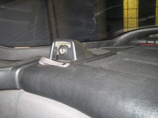

o 01.02.2007, 12:49 | Lucass
Asi to nebude moc videt ale vejsky klasicky zapusteny v tapecu.
