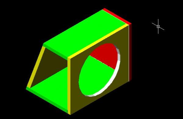

Já to mám takhle: jen taková rychlovka v CADu
foto k příspěvku  od Libor

ja mam bocnice i pricku vlozenou dovnitr .. , kvuli vnitrni pevnosti ..

clown: podle All-a to delam celou dobu, zatim teda jenom propocty a vypocty. Kazdopadne mi s tim tenhle navod hodne pomohl.
Libor: no, presne tohle jsem myslel :-)
Spis jde o to, jestli je to v zasade jedno, jak to poskladam. Protoze se to stejne bude potahovat a nebude to videt.
o 31.01.2007, 12:48 | wattman
bocnice urcite dovnitr,jak pise clown.
Nejen kvuli pevnosti-kdyz by jsi pak delal otvor blize ke kraji-snadno zapomenes na ty srouby-co jdou z boku : ))
o 31.01.2007, 12:53 | Libor
já s pevností nemám problém, mám jen 45 litrů.Takhle mě to nařezal truhlář, takže je to poskládaný jak nábytek...:DDDD

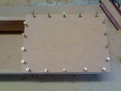

o 07.02.2007, 14:47 | paia
takhle to mam ja... je to closed...
foto k příspěvku  od paia
