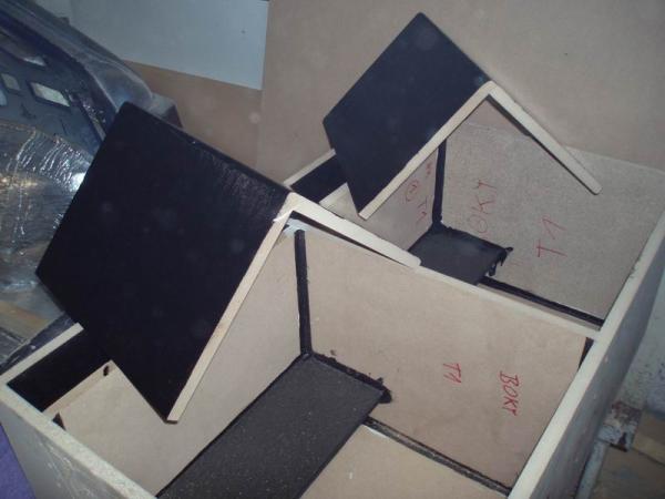

o 31.01.2007, 10:54 | Barthez
Ja mam poznatek oproti BR kdyz jsem dal sterbinu, ze mi zmizel dozvuk proudeni vzduchu na urcitem Hz. Sterbina tohle proste nezna, ale je potreba poradne zaoblovat hrany. Ja jsem radsi delal vsechny rohy v bedne, ale asi staci jen tu sterbinu. Jinak hmotnost busu mi pripadne stejna.
o 31.01.2007, 11:01 | Barthez
Takhle jsem zaobloval cast sterbiny

o 31.01.2007, 12:02 | Creams
jj Escudo právě proto řeším štěrbinu. Takže zůstanu u te štěrbiny a zakulatím ty rohy .... a možna mě ještě něco napadlo, aby ten radius zakulaceni byl větší :o) tak uvidíme. Díky moc za poznatky půjde do toho boxu repro na tlak :o)
