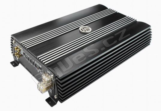

Potreboval bych doporucení na nejaky wofwer 30-38cm,ktery by byl vhodny na zesik DLS-CAD11.Jeho parametry jsou RMS: 1x400W -4ohm
1x750W -2ohm
1x1050W -1ohm
Momentalne mam Subik Alpine SWR 1240-RD 300W-RMS,1KW-MAX na 4ohm
jeste sem to nezapajel,pac nevim co udela DLS stou chudinkou Alpinou?
Poprosil bych taky ceny-pripadne bych nejaky vhodný SW koupil... Dik :-P
foto k příspěvku  od Pietro

nejdřív to zkus na ten Alpine, nemyslím že je ten zes na něj moc výkonnej...
o 28.01.2007, 21:41 | kral007 (eXtrem-audio.cz) (M)
SWR jsou uz slusny basaky, ver ze to bude fungovat

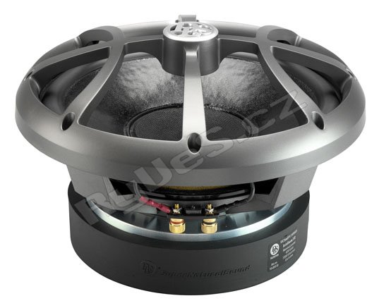

o 28.01.2007, 22:52 | prohifi.cz
2 Pietro:
pokud by ti nevyhovovala ta Alpinka, tak bych ti hodne doporucil DLS Iridium 12, moc dobrej basak:
Naše cena s DPH: 14823,- Kč
Parametry výrobku:
velikost: 300 mm
výkon RMS: 600 W
výkon MAX: 1000 W
citlivost: 87,3 dB
montážní hloubka: 150 mm
váha: 13 kg
doporuč. objem uzavřené ozvučnice: 34 l
doporuč. objem bassreflexové ozvučnice: 29 nebo 39 dle zapojení l
typ: reproduktor
impedance: 4 + 4 Ohm
kmitočtový rozsah: 20 - 2500 Hz
krycí mřížky v ceně: ano
ozvučnice v ceně: ne
foto k příspěvku  od prohifi.cz

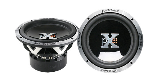

o 28.01.2007, 23:11 | CarMedia.cz
doručuju PowerBass PB-3XL12D
• Power Handling Capacity (Peak) : 1700W
• Power Handling Capacity (RMS) : 850W
• Nominal Impedancel : 1+1 ohm
• Voice Coil Size : 3"
• Frequency Response : 31Hz - 450Hz
• Sensitivity : 91 dB/W/M
• Motor Structure : 542 oz
• Mounting Depth : 7.75"
akční koncová cena: 13470,- Kč
bližší info na ICQ 306011919 nebo na mailu jiri.revilo@email.cz
foto k příspěvku  od CarMedia.cz

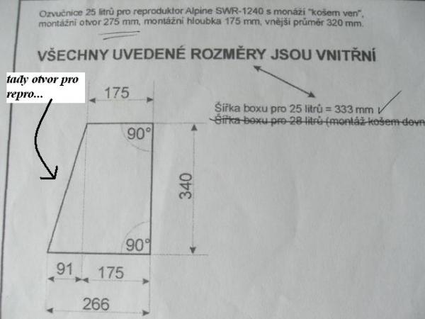

kral007 ma nejspis pravdu,chce to novej box urcen presne pro tu Alpinu,jinak by mohlo pri vyssim vykonu dojik k mechanickymu poskozeni woferu,mam k ni nejaky manual,kde doporucuji uzavrety box 25 litru-kosem ven,mam i presny popis...ale v panelaku se to neda stavet :-(((

Vůbec nedoporučuju provozovat to SWR-ko v té stávající BP ozvučnici po Spektronu, kdo někdy počítal BandPass tak určitě ví proč.
SWR-ko hraje goood v uzavřený bedně a volba velikosti objemu pro uzavřenou bednu není tak kritická, jestli nemáš možnost postavit si bednu sám, tak ti tady na fóru určitě někdo vhodnou uzavřenou bednu o objemu 25 až 30 litrů nabídne.
Tu Alpinku bych předem vůbec neodepisoval, novej SW můžeš koupit vždycky.
o 29.01.2007, 11:24 | Pietro | Upraveno: 2007-01-29 11:30:24
Dik -konny- :-D Na zakladu doporuceni od skusenejsich hifistu sem se rozhod pro stavbu novy bedny pro Alpinu 1240SWR.
Timto rozhodnutim bych chtel zaroven pozadat nekoho o stavbu bedny pro tenhle subwofr,jelikoz v bytu nemam prostor,nejlip z lokality Mlada Bol.
Taky chci podekovat za nabidky WOFERu,mozna se v nejblizsi dobe pro jeden z nich rozhodnu,pac bych rad vyuzil moznost zapojeni na 2-1ohm.
Prikladam parametry pro tu bednu. Pripadne nabídky muzete i mailem v nicku...
