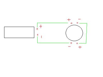

Prosím, mohl by mi někdo nakreslit schéma zapojení SW 2x2 Ohm, na zesilovač, který má 1x4 Ohmu.
o 27.01.2007, 14:35 | Escudo
promiň že nebudu kreslit... plus zesíku dáš na plus jedný cívky, z ní povedeš minus na plus druhý cívky no a z minusu druhý cívky povedeš na minus zesíku, bude to vlastně jeden okruh

no dobře, tak takhle

Konečně sem to pochopil, dík moc.
