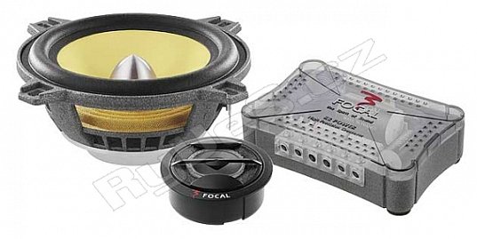

Máte někdo zkušenost z těmito repro? jde mi hlavně o ten 10cm střeďák. Chci ho do trojpásma - měl by hrát cca od 300Hz. Výškáč mám SEAS a k tomu 4 Kickbasy IMPACT 100W RMS
foto k příspěvku  od texmur0

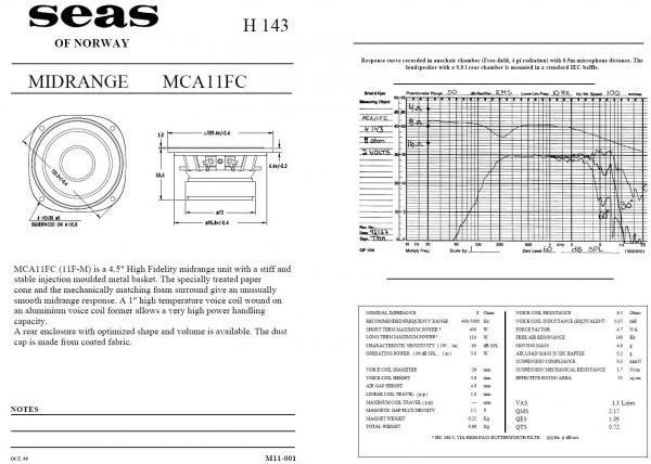

A jak se vám zdá toto jako střeďák? je to lepší než ten focal?
