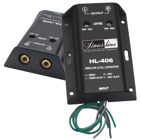

A co použít zes s vysokoúrov. vstupy? Já to tak vyřešil a sem spokojenej :))
o 23.01.2007, 09:34 | SEKIN
Pokud ten jeho zesík ty vysokoúrovňový vstupy má, tak samozřejmě použít. Pokud ne, tak musí mít 2 high-low adaptery.
