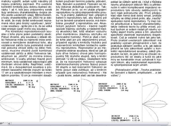

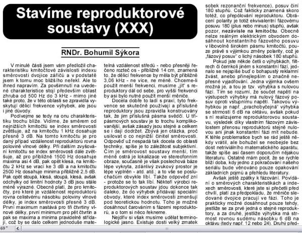

Prikladam jeste vynatek z obsahle teorie, kterou si muze kazdy prostudovat, tim chci jen ukazat na to, ze neleze rici: "nasmeruj bude to lepsi", zalezi na velke spouste faktoru....
Prestoze tento vynatek nepojednava primo o otazce, ktera se resi v tomhle threadu, je s ni velkou merou spjaty.
To ivls: Zkus to.... kdyz se ti to bude libit, nech to tak.... budes to prece poslouchat ty.
foto k příspěvku  od Kotva
o 23.01.2007, 16:04 | Kotva
2...
