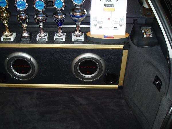

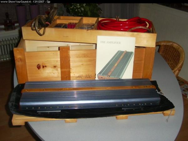

Extra kousek :-)

Jaj, u toho jsem taky slintal, kdyz js ho videl v katalogu. Ale cena je nekde jinde. . . To je tvuj? A na co vhodne pouzit ten muj, mi nikdo neporadi???

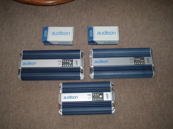

Ja mam jen Lrx.
Tezko rict zalezi na zbytku sestavy. Podle meho nejlepsi na SW8" mozna 10"

Pekna sbirka LRx, si budou membrany chrochtat blahem :) Ja pracuju na 3komp aktiv pro predek a ten Audis bych videl pro 2x 8" v uzavrence - nejspis. K tomu casem neco na tlak, zatim koukam po Sonic 15. . ale pres remote vypinatelne, proste pro zabavu

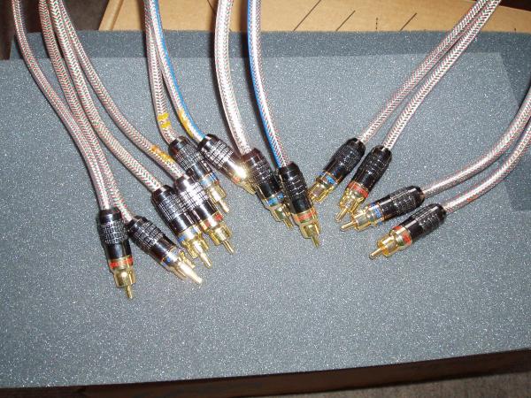

Co rikas na RCA ?

To je aktivni sub? Zkusenost nemam a celkove sony nemusim ale vzhledove v poho, i usporny na prostor. .
o 23.01.2007, 23:28 | martan01
Ja tam omylem dal jinou fotku.
o 23.01.2007, 23:44 | hoff
Hm, ja to nepoznam ale zrejme dobry. Zatim jsem se orientoval spise dle ceny,ale budu to taky resit. Je lepsi koupit hotovy lepsi, nebo si je postavit?? Koukam ze jsou oznackovany jako u me :-D
o 24.01.2007, 00:03 | martan01
Tyto jsou delany na miru. Taktez Audison.
o 24.01.2007, 00:11 | hoff
Takze lepsi nez kupovany hotovy? Na miru - lepsi. .
o 24.01.2007, 01:38 | martan01
Tezko rict. To zalezi na delce atd.

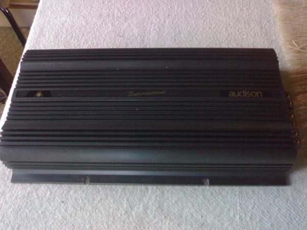

tak pro lepší představu, ale foceno mobilem

o 24.01.2007, 17:17 | martan01
Pjeknej kousek.
Kde jsi ho sehnal za takovou cenu ,

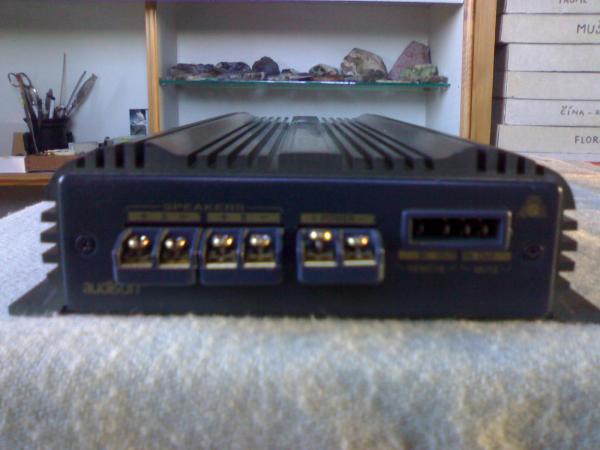

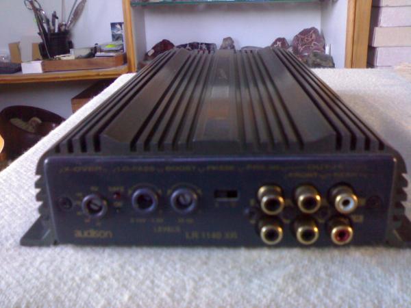

v rakousku na jedny vetešburze co jsem byl s našima. puvodně na čumendu ale vyplatilo se, akorát šroubky jsou trochu ojetý. Nevíš kde by se daly sehnat?
