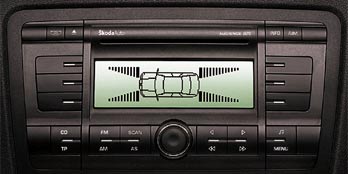

mám rádio škoda AUDIENCE ( MP3, měničem na 6 cd) + externí škoda zesilovač pod sedadlem řidiče. Potřebuji odněkud vytáhnout signál na SW. odkud?
Má toto rádio linkový výstup? ještě jsem ho neměl venku

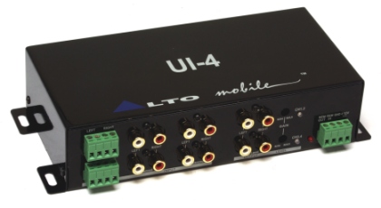

Pro takové případy je dobrý Alto UI-2 nebo UI-4. Spíná i bez remote signálu, když dostane hudební signál a dá se z něho vytáhnout remote pro zesík.
UI-2 (dvoukanálový)
UI-4 (čtyřkanálový)
Stránky Alto Mobile

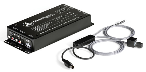

Jsou i další řešení, jako např. JL Audio Clean Sweep, který umí "vyžehlit" i případný equalizing, který je u mnoha OEM rádií natvrdo nastavený a pak dostaneš do zesilovače skoro lineární signál.
Clean Sweep je však o mnoho dražší a myslím, že potřebuje remote. To by se dalo také vyřešit, ale něco to také stojí.
Clean Sweep
