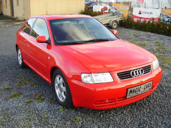

Díky moc za rady.Ten odkaz je fajnovej...moc pěkný instalace.Chtěl jsem jenom vědět jestli existuje nějakej trik jak dát středobas za tu origo mřížku abych nepoškodil tapec.Ale asi to nepůjde,protože už tam nezbyde žádný místo na vyztužení.Takže asi půjdu stejnou cestou jako Escudo.Kdyby si náhodou fotil během instalace pošli mi prosím foto na mail tomaz.freedom@seznam.cz moc by mi to pomohlo.Jen pro informaci koupil jsem si toto: Je to 1.8T r.v 1997.

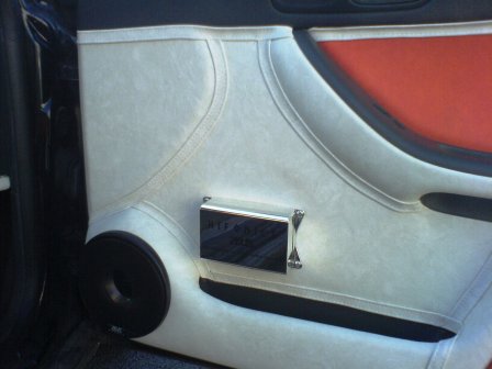

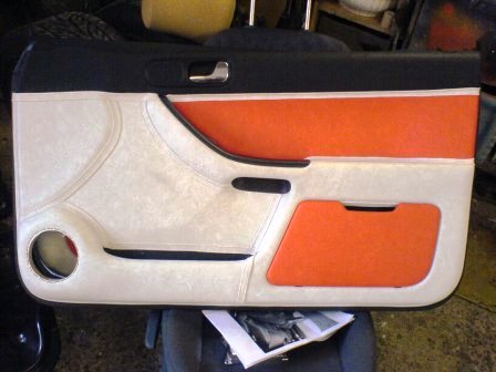

Ahoj, přesně jak píše passatak, tak jsem také nakoupil 13´ - HIFA, no a magnet je tak velikej, že se tam nevejde, takže nakonec doorborady, plus distanční koružky atd...
Pokud mohu radit a nechce se ti kutat tapec, tak mělké 13´ nebo 10´ velice dobré jsou do GZ, tuším CARACASS je mě v nabídce..
Také jsem nechtěl kutat tapce... no a nakonec jsem očalounil celou káru:-)
Jinak 1,8T super volba!! Není to upsorné TDI,ale ten pocit z jídzy, se s TDI nedá srovnat a ty 2liry benzínu navíc za to stojí!!:-)
foto k příspěvku  od ZRALOK
o 26.01.2007, 17:21 | ZRALOK
o 26.01.2007, 17:22 | ZRALOK
