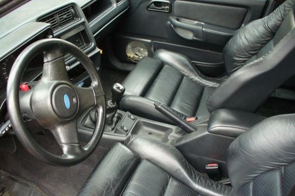

Zdar. Koupil jsem dalsi auto a chtel bych ho decentne ozvucit a nemam v tom uplne jasno. Nyni se v nem nenachazi nic, ani repro ani radio; predchozi majitel si to vse nechal. Takze nemam ruce svazane sentimentalnimi vzpominkami na nevyhovujici srot... :-)
Jedna se o Sierru sedan a muj zamer je takovy, aby tam byly 4xrepro, pripadne pozdeji subw se zesilovacem, asi do "plata" pod okno, podle stavu financi. Podotykam, ze nemam rad duc-tuc a nehodlam se nekde predvadet; chci neco pro poslech beatu a jazzu, pri nizsich a strednich hladinach hlasitosti avsak v kvalite s plnym frekvencnim pasmem.
Cenovou relaci si predstavuju kolem 2.500,- za 13-16cm predni kompa, 3.000 za radio s MP3, 2.000 za zadni nevim jeste co za repraky a subw to uz vubec nevim (nejspis to bude az nejaka 3.faze).
Chci zacit v 1.fazi radiem (mam vyhlidnuty Pio DEH-3900MP ???) a prednima kompama a zde je prvni dilema 13 nebo 16.5 cm? Subw je zatim v nedohlednu, takze preferuju kvuli basum 16cm. Kazdopadne je chci honit do budoucna jenom pres radio to mi staci.
V jinem aute (o5 sierra ale kombi) mam kompa Magnat Bull power 16 vepredu a vzadu v 5.dverich koax taky Magnat 16cm. Ty koaxy za moc nestojej, ale vzadu nesedim, hlavne ze nechrci, vepredu to hraje celkem slusne. Basy to ma dobre (neni potreba subwoofer), vysky nejsou to pravy vorechovy a stredy mi to hraje trochu moc do nohy, pac je tam 4cm vysoka distancni podlozka na repro (16cm tam bez upravy nepasujou).
Mam zalusk na Magnat classic 216, nebo Helix blue 62, pripadne 52, pripadne nejake Hertzy nebo Sinus Live ??? 13-ky pujdou dat primo do tapecirungu a nepotrebujou dist. podlozku.
Budu rad za jakekoliv podnety, rady a nazory, diky.

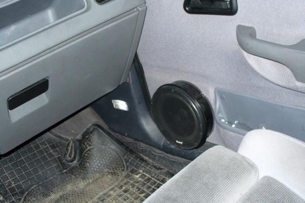

Tady je fotka redukce na 16cm repro co mam v jinem aute. Co na to rikate???
Zda se mi, ze mi to hraje trochu moc do nohy. Nebo to staci???
