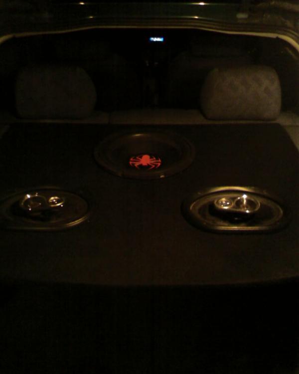

tak už to mam sepsaný radio je Sony cdx F5500,předek komponenty Impulse comp 6.5 400W,vzadu v platě ovali blaupunkt GTw 693,subeoofer v platě je w-pider xp-12x a tuba v kterej je pioneer nevim označení ale má 500W,zesík vzadu je silver rave ds9 452 e na ty komponenty mám nějakej slabej za litr.Dal jsem sem foto jak to vypadá ale neni to extra vidět

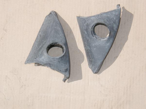

o 17.01.2007, 08:33 | Kapka (M)
vyšky dej do trojuhelničku zrcatek..udelj to z laminatu..prace na cca hodku...

Nejdříve bych opravdu udělal pořádně instalaci, když vidím ty liány, tak mě jímá hrůza.
Druhá věc je ta, že my přijde nesmyslné mít nějaký (bůhví jestli freeairový) basák v platě a ještě tubu v kufru. Je to plýtvání výkonem zesíku a efekt je menší než nulový.
Rozhodně bych zachoval rádio, je to vyšší model od Sonky, takže proč ne. Přední kompa určitě taky dobrá volba, zadní ovály lehce s výhradou, ale klidně bych je zachoval, pokud hrají dobře a jsou nepoškozené. A zbytek bych asi zkusil prodat a za utržené peníze vytlumit přední dveře (pokud už nemáš), vyřešit pořádně napájení a koupit zesik s jednou bednou. Přední kompa i zadní ovály bych při nedostatku financí napájel rádiem, pokud se finance najdou, tak buď jeden šestikanál nebo čtyřkanál a dvoukanál.

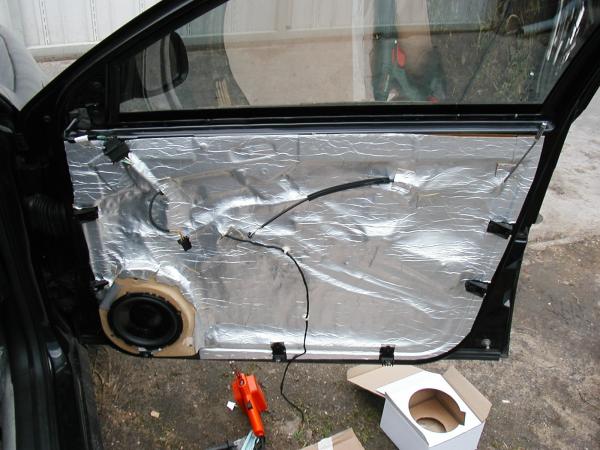

o 18.01.2007, 01:44 | audioves.cz
Ja se pridavam k nazoru nepodcenit instalaci.
Ja mam octavku vytlumenou timto: [ Link ]
Dvere mam jeste posilene o pastu brax. Myslim, ze vysledek je super. Urcite uvazuj i o MDF redukci pod repraky.
