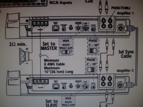

o 14.01.2007, 19:31 | macek | Upraveno: 2007-01-14 19:33:45
A co tohle zapojeni koupil bych jeste jeden RF 1000db pak by to tlacilo nejakejch 2000W do 2ohmu a 1000W do 4ohmu co vy na to?

o 14.01.2007, 20:28 | IvanP
12W7 aj ked dokaze tlacit viac ako dost tak to nie je SPL špecial tak skus vyberať amp ktorý dokáže okrem výkonu aj hrať
o 14.01.2007, 21:22 | Addict
Jako IvanP,navrhy SPL Dyn. apod. nejsou zrovna nejlepsi.Vykonu maji sice vic nez dost,ale zvukove to neni zadna vyhra.W7 dokaze zahrat a ne jen tlacit,ale to uz tady bylo receno a napr. v uzavrene ozvucnici,kde zahraje hodne slusne tlaci i tak vic nez dost.
