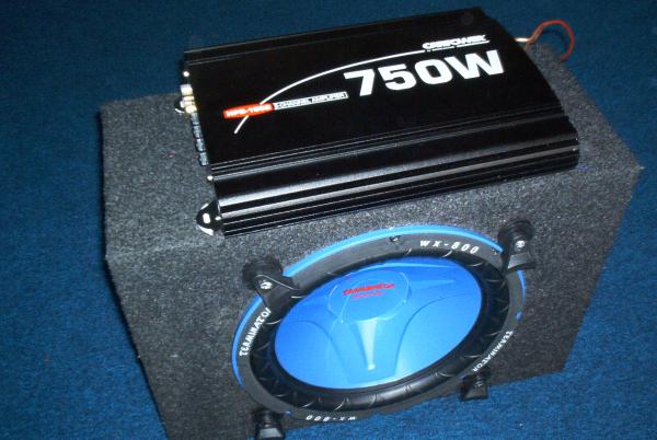

Cusa chlapy jen chci slyset vase nazory...na zesilovac USB 1380 (max.300watt) a nebo CARPOWER HPB-1502 (750max.watt)ktery z techto zesilovacu je lepsi...???a kolik ten USB ma rms??? v mustku???fakt diky za odpovedi

no a jaky by na tomto subaci hral lepe???ja vim ze je to srot ten subac...ale jen mi pls moc poradte!!diky

o 12.01.2007, 15:06 | Akordýsek
určitě carpower
o 12.01.2007, 15:19 | Barthez
JJ CarPower
o 12.01.2007, 15:32 | Syrup
carpower

jo a ten subac co je na foto ten RTO terminator??,nebo USB 5050???(240/400 rms/max.watt)ktery je znich lepsi....diky kluci

Helix DEEP BLUE je lepší jak RTO a USB ... carpower a deep blue ideálni kombinace :o)

hanzy 10: To je jakoby si srovnával trabanta a Fabii. Jasně, že HPB
o 12.01.2007, 22:19 | hanzy10
no jasny. ale kamos to ma v A80 audi....a ma ten USB zesika jeste ten bandbass bednu USB 5050 a duni mu to prej daleko lepe enz me..a ja tam mam tohle Carpower a toho terminatora...no a mam to v Suzuki swift r. 95 sedan... a duni mu to daleko lepe rpej..ja to ejste neslysel...a me to taky docela duni vid..ale prej to ma lepsi...tak envim..tka mi to simte vysvetli
o 12.01.2007, 22:35 | clown
no jo .. duni nebo hraje ???
navic ten tvuj terminator je fakt srot .. :o(

Ono 90 percent uspechu je o montazi ak niesu poriadne kable aspon 20mm2 poriadna baterka nie starsia ako 3 roky presne vypocitana bedna,tlmenie a ak to nieje splnene je jedno aky subwoofer kupis aj tak to nebude hrat tak ako ma. Neviem preco chces stale menit ten zosilovac ten je na pohon subwooferu do 400W RMS dobry ak chces este nieco silnejsie tak BOA MVU 9090 ten ma skoro 500W RMS ale podla mna z toho co pises a mal si uz asi 3 prispevky stouto temou si este 30cm 400W RMS basak ktory je profesionalne! napojeny na 400W zosilovaci nepocul a stacit by ti to malo urcite. Raz chces 30cm potom 38cm basak. Ako pisu vyzsie "duni alebo hraje" Bandpas je stavany na co najvecsi akusticky tlak,uzavreta ozvucnica na rychli a presny bas (skor kvalita)a basreflex je nieco medzi. Najprv sa rozhodni co chces ci chces aby to co najviac hucalo ,hralo presne alebo co inac sa tazko radi. Ja som ti radil Pionner TS-W306C (30cm) GZ Titanium 38 (38cm)

ty máš uzavřenku pokud on má basreflex tak je jasná že to víc tlačí...taky je to o zapojení tlumení auta atd atd...
