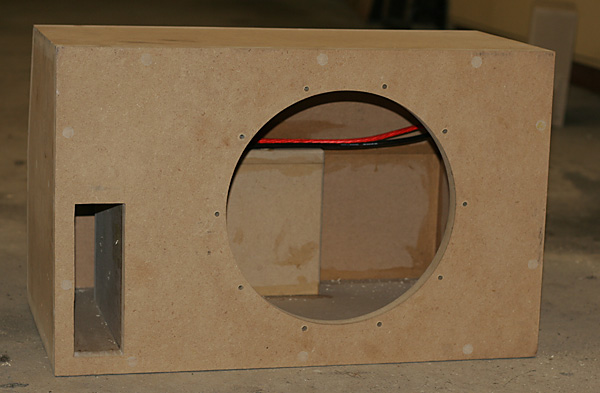

o 10.01.2007, 15:54 | prohifi.cz
tady vidis sterbinu - jednu jeji stenu tvori primo stena boxu, vzadu se lame pri 90 stupnich

Ryves: Moc díky. A jak to vidím, tak jsem byl opravdu dost mimo. Jen se chci ještě zeptat. Ta délka se počítá i s tím zalomením?

2 Tweety_xx: pocita se stredni hodnota - viz obrazek, je to pohled na sterbinu shoda, ty pocitas delku vyznacenou cervenou carou
