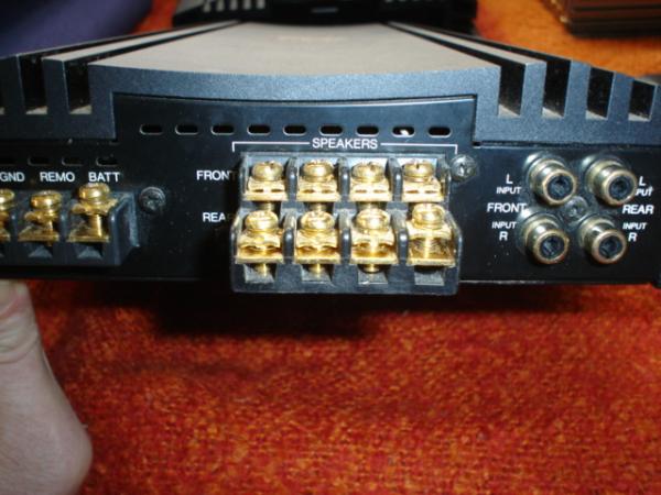

Jednoduchá otázka: lze tento zesilovač zapojit do můstku na 4 i na 2 ohm? a které kanály lze můstkovat.
o 08.01.2007, 11:28 | koren
na 99 procent ne.mustkovani klasika:1+2 a 3+4 ale jen na 4 ohm.
o 08.01.2007, 12:16 | Pavel02 | Upraveno: 2007-01-08 12:51:36
Tak tomu nerozumím. Píšeš že na 99 proc ne, a pak že vlastně ano. Tak ano nebo ne? a ty kanály 1 + 2, 3 + 4 taky nechápu.
foto k příspěvku  od Pavel02
o 08.01.2007, 13:12 | Libor | Upraveno: 2007-01-08 13:12:56
Můžeš zmůstkovat kanály 1+2 a 3+4.Můstek má 4ohmy.
Jestli chceš mít můstek na 2 ohmy tak si našetři na monoblok.
o 08.01.2007, 13:19 | Pavel02 | Upraveno: 2007-01-08 17:09:34
Jsem slepec. ono je to přímo na zesilovači. Prosím nekomentovat.
o 08.01.2007, 18:51 | koren
jj,mas to tam:-)
jinak bacha,myslim ze tam je i prepinac na kterym to musis zvolit
