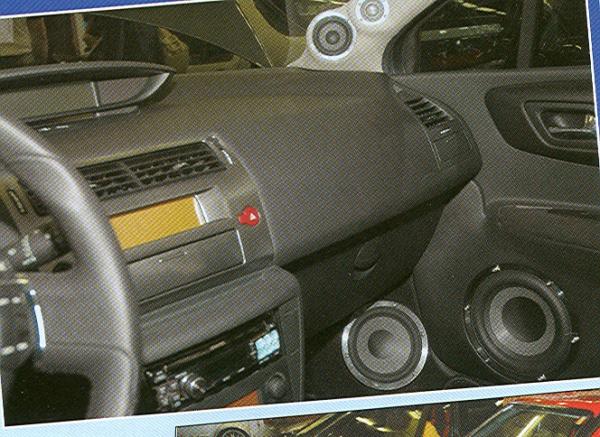

máte někdo nějaké zkušenosti se středobasem, při 3-pásmu, ne ve dveřích, ale pod palubkou v ozavřené ozvučnici?
nějaké foto, potřehy, nasměrování, klady, zápory
děkuji

o 08.01.2007, 09:15 | aTTim
Pokud to bude takhle, tak asi v pohode...

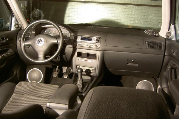

o 08.01.2007, 09:16 | aTTim
foto k příspěvku  od aTTim
o 08.01.2007, 09:28 | ivls
to aTTim
jj, tohle je to o čem píšu
zrovna jsem chtěl hodit foto, které mě inspirovalo
- tak ho přihazuji
jestli má někdo jakoukoliv zkušenost, tak písněte
foto k příspěvku  od ivls

o 08.01.2007, 12:00 | aTTim
Tohle samozrejme uz ma vliv na normalni provoz, hlavne teda u ridice to zmensuje prostor pro nohy coz neni z hlediska bezpecnosti dobre. To uz je na kazdym jak se k tomu postavi, ja osobne bych to do auta na normalni jezdeni nechtel. Zvukove to ale muze byt urciym prinosem.
Pokud se ale chystas na takovou prestavbu, sel bych spis cestou "vse nahoru", cili umistit komplet 2way nebo i 3way do palubky.
o 08.01.2007, 12:28 | ivls | Upraveno: 2007-01-08 12:29:11
to aTTim
taky si myslím, že nahoru to bude asi nejoptimalnější - koneckonců instalace na ME to potvrzují - středobasů v palubce tam bylo, jako nasetých.
vzhledem k tomu, že to půjde do uplně novýho auta, tak je mi líto rozmarastit palubku, proto se zamýšlím nad variantou dolů a zjištuji kdo a co o tom ví - na tom obrázku, který jsem vložil jsou použity opravdu velmi dobré komponenty a myslím si, že jen tak bez zkoušení a laborování by to tak nedal
třeba někdo má, nebo slyšel a napíše, jak se chová ve zvuku
o 08.01.2007, 18:54 | aTTim
Slyšel jsem takové instalace, ale bez možnosti přímého porovnání stejného auta před a po změně umístění je těžké říct jaký to má nebo nemá přínos, přičemž v každém autě se to může lišit.
Hlavně ale jsem slyšel auta se středobasy ve dveřích co hrály úžasně a taky taková, co měla středobasy v palubce a hrála na kokot (v porovnání s ostatními ten den). Takže nic nového a asi jsem moc nepomohl, jen samý kecy bla bla bla :)
Trochu teorie - až se jedná o nižší frekvence u nichž směrování není až tak důležité, přesto to může pomoci to jednak a druhak můžeš celkem snadno vytvořit definovaný objem ozvučnice bez nutnosti směrování pomocí nějakého zvukovodu za měničem, vedoucího do dveří.
