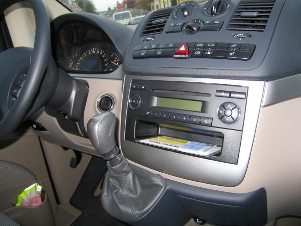

Ahoj lidi. prosím o radu. Budu montovat HF parrot do novýho viana. je tam tohle rádio a mám dva dotazy. kterak ho vyndat a co na mě čeká v zadu. jestli klasika ISO nebo most nebo nějaká další vyfikundace. v katalogu jsem našel možnost 2 druhů. Audio 10 nebo audio 20... poradí prosím někdo? děkuju

Cece vloni sme meli Viano na dilne, dodelaval se ten Avic a problemu bylo nespocet, vsechno slo snad v datech, za radiem nebyl ani spinanej plus, proste skoro nic :-) Preju hodne stesti

tyjo tak to pěkně dík. to potěší tahle po ránu. a rádio se vytrhne jak?

JJ jak píš Johanik...za rádiem je kulový....spínanej + z toho auta dostaneš jen přes Can-Busovej převodník...

Tohle somr rádio sem ve viánu nevyndával...vždycky byly s navigačníma...nemá to štěrbiny mezi těma vrchníma tlačítkama ???

no moc to nevypadá. ale uvidíme. děkuju za info jdu shánět převodník
