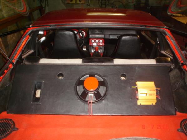

když už se tu vbavíme o ozvučnicích,..... Kam je lepší směřovat SW - přímo vzhůru nebo šikmo dozadu (do kufru) ?
foto k příspěvku  od martin924

Ta "zástavba" je už minulostí, to je jen proto, abyste si dovedli představit ten minikufr :)) o rozměrech š/h/v 120/50/26.

To martin924 : Kdyby ses bavil o tomhle tak bych ti řekl že je mejlepší ten woofer směřovat do popelnice :-)))
o 04.01.2007, 22:04 | martin924
Ne, o tomhle se vůbec nebavim :)))) teď tam chci dát 2x12". Tenhle "woofer" byl jenom začátek (vykuchaná bedna co sem měl na tanečnim sále) , postupně to chci zdokonalovat dál a dál (podle financí).
