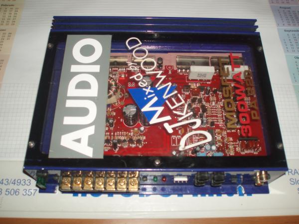

Ahoj chcel by som sa spytat co je toto za zosilovac?? Je na nom napisane sice Kenwood ale moc sa mi to nezda a ani na nete som nic ne nasiel. dakujem
dodo
foto k příspěvku  od dodo_mt
o 02.01.2007, 20:34 | Pavel 528
je to nejaky noname a nejaky DJ si tam dal samolepku Kenwood..o)

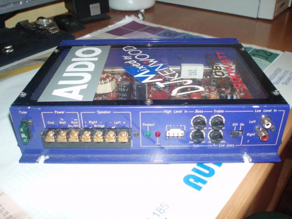

a je to este pouzitelne (funguje) ako myslim do auta mam k nemu aj nejaky subwofer (tubu) problem je v tom ze to neviem zapojit. Myslite ze v nejakom hifi servise to budu vediet?? dakujem
dodo
o 02.01.2007, 21:08 | mishan
to ti poradíme klidně tady, nafot to z boku jak sou ty konektory a bud já, nebo někdo jiný ti tu napíše jak a kam co napojit , napíšu jen zhruba asi to vypadá takto? + - + - BAT rem GND ?
tam jak je + a - jsou výstupy pro reproduktory BAT , tam se napojuje + pol z baterie, Gnd je kostra a rem, je spínání zesilovače, které se napojuje na kabl, který vede z rádia a je to obvykle spínač antény, modrý kabel, ten tam připojíš a zesík se zapne zárověn s rádiem a co s týče signálu, tak červený na červený a bílý na bílý, asi tak zhruba a pokud to chceš na tubu , chtělo by to zjistit zda zesík umí můstek, pak bys spojil krajní + a krajní -, záleží ale jak to vypadá, z tohodle pohledu to jasné není jak to tam je, popř, ti určo ještě nekdo poradí a popř. mě opraví

Fuuuu dakujem dakujem ale asi to necham na nejakeho odbornika :-) lebo chcem kupit este aj dva ovalne repraky na platno a dalsie 4 mam uz priamo vo dverach take to by uz bolo na mna asi vela a ano mam tubu na nej som jedine zistil ze je tam vyvod plus a minus nic viac :-)
o 02.01.2007, 21:52 | mishan
no tak je to skoro tak jak sem psal akorát můstek je řešen jinak :-)
