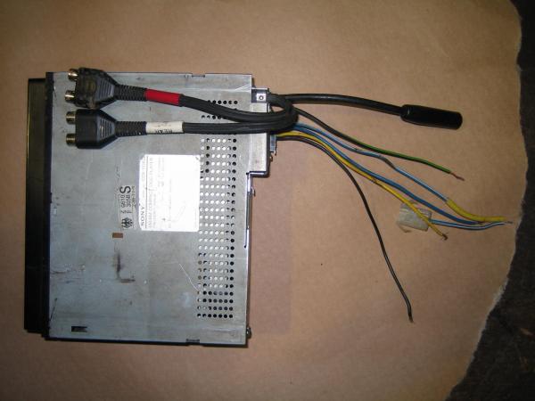

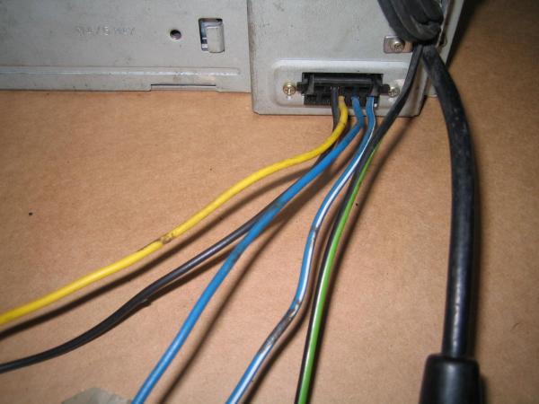

Prosím potřeboval bych pomoc se zapojením. Nevím který kabel je který. Je to nějaký starší­ Sony. Přímo kabely na repro to nemá, má to asi jen 4 cinch výstupy na zesilovač a je tam 5 kabelů. Žlutý,modrý,černý,modrobílý a černozelený. Poradite co je co? Díky moc

o 02.01.2007, 10:01 | choze
černý ja minus, žlutý je plus, modrobílí bude asi remote, modrý možná bude taklé plus - hadám, a černozelený asi illumination
o 02.01.2007, 10:08 | Kmoda
Čtyři vedou z toho konektoru a jeden (ten černozelený) je zvlášť u těch cinch výstupů a myslím že ten černozelený byl slepený a spojený ještě s jedním.Nebude tedy černozelený jeden plus,myslím stálý a jeden z těch čtyř paměť?
o 02.01.2007, 10:13 | choze
no to podporuje mojí teorii o tom že ten černozelený je podsvícení, když byl nejšpíš natvrdo napojený na spínaný plus.

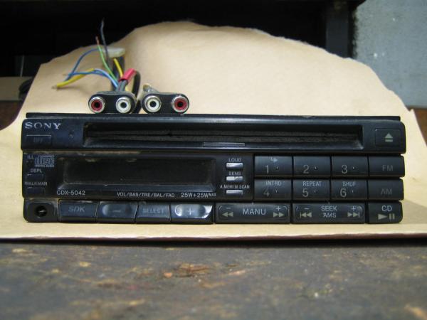

co to je za typ?
nahod foto i ze predu ;)
o 02.01.2007, 13:40 | Kmoda | Upraveno: 2007-01-02 13:50:00
Rádio je Sony CDX-5042.Kámoš ho od někoho dostal a chce ho dát do auta.Jo když nejsou prachy tak je dobrý cokoli. :-) Choze díky vyzkouším.

o 02.01.2007, 15:15 | erix7 (K)
se mne tak zda ze tam mas tech kabliku nejak malo, na rediu mas psano i vykon, ale nevidim kabilky na repraky.
o 02.01.2007, 16:03 | Luigi
já bych teda spíš zapojil nejdřív jen černej a žlutej,ty jsou jasný a zkusil co to dělá,popř.proměřil ty modrý kabely jestli tam jde nějaká šťáva....
A s těma reprama je to divný ale nějak to fungovat musí..mínus může být kostra,modrej třeba jeden plus na repra a jeden tam třeba chybí...
Každopádně po proměření a případnym připojení repra myslim neni problém zjistit co je co...
o 02.01.2007, 18:31 | Rocco.
To asi bude něco jako radio z AAA který má výstupy na repro jen + ... a v tomhle případě bych to viděl asi modrej a modro bílej.....? Chce to změřit
o 02.01.2007, 19:06 | wattman
no teda nevim,bud je to fakt jen + od levyho a pravyho a nebo se divam,ze v tom konektoru je moznost vice pinu.Ovsem pak by to usporadani muselo byt nejake divoke-kdyz tak ho jeste otevri,zda se neco nedoctes na plosnaku a jinak opravdu zmerit.
