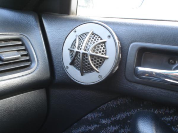

foto k příspěvku  od Pavel02

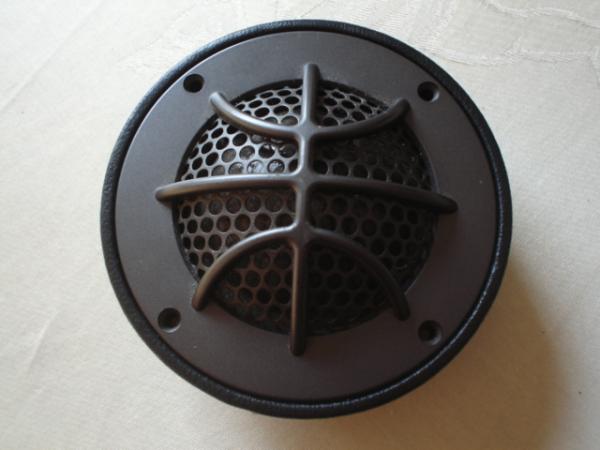

o 31.12.2006, 18:54 | Pavel02

o 31.12.2006, 18:54 | kral007 (eXtrem-audio.cz) (M)
pak nemusis resit ozvicnicky ale jen umisteni :-)
chtelo by to co nejvic nahoru a od sebe, nekam na palubku do kraju a natocene smerem na posluchace

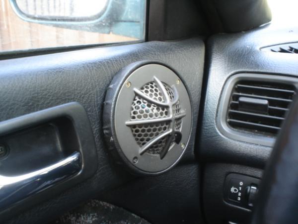

o 31.12.2006, 18:55 | Pavel02
o 31.12.2006, 19:06 | bmw.525i
S tím natočením na posluchače... je to jak kdy, záleží na konkrétním autě, umístění a směrování výšek atd. Chce to vyzkoušet, jak umístění tak směrování - obecně se dá říct že by bylo lepší je umístit výš než jak jsou na těch fotkách, případně směrovat výš, ale je potřeba to vyzkoušet - a to samé s výškama.

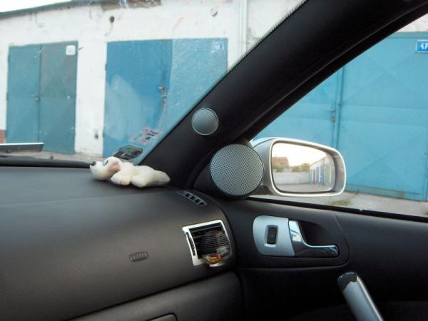

o 01.01.2007, 10:50 | Ricci
Treba experimentovat a pocuvat, nic ine ti neostava, ja to ma takto
foto k příspěvku  od Ricci
o 02.01.2007, 12:59 | Pavel02
Ricci: pěkné, já to vím jak to máš v autě, ale ty moje středy jsou o poznání větší a výšky taky. Tam kam tobě by se ty moje nevšly. Budu ty sředy dávat nějak tak jak jsou na těch fotkách ale snažit se je jinak směřovat. Výšky na A sloupek podobně jako ty jen možná trochu vís do míst kde ty máš středy. U těch středů mě šlo hlavně o to směřování. Aby se nestaly nasměřováním na posluchače příliš výraznýma.

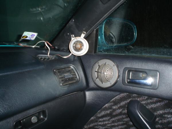

o 03.01.2007, 21:18 | Pavel02
raksop: dík za inspiraci. Něco takového jsem potřeboval. Zkusil jsem to zatím takto:

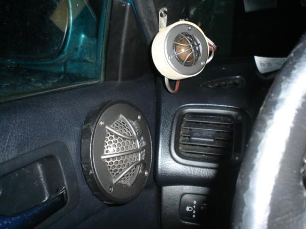

o 03.01.2007, 21:20 | Pavel02
o 03.01.2007, 21:34 | Ricci
pripada mi, ze lavy stred a vyska idu dost mimo osi tvojich usi
o 03.01.2007, 23:11 | Pavel02
Asi ano. Je to jen přichycené a budu to směřovat. Ted už mě byla zima.
