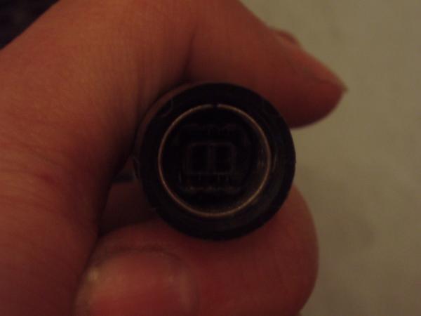

prosím nevíte nikdo co je toto přesně za konektor?

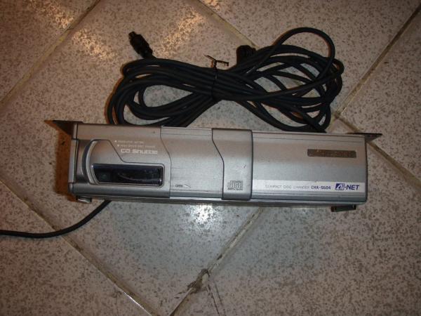

pujde tento changer k tomu?

o 30.12.2006, 20:59 | kral007 (eXtrem-audio.cz) (M) | Upraveno: 2006-12-30 20:59:44
napis jaky mas radio
ale changer je Ai-net
o 30.12.2006, 21:52 | Spirit
[ Link ] toto!
o 30.12.2006, 21:56 | kral007 (eXtrem-audio.cz) (M)
s CDA-7873R to bude chodit
o 31.12.2006, 00:26 | Ivouš
Alpine používá 2 typy systemove sbernice a to M-bus a Ai-net. řídící jednotky i měniče a další pšíslušenství se pak podle použíté sběrnice označují písmeny "A" - Ai-net (CDA-xxxx, CHA- xxx ) nebo "M" - M-bus (analogicky CDM, CHM) . tato sběrnice je jak napsal Lukáš Ai-net, changer a HU s písmenem A v označení jsou tedy kompatibilní
